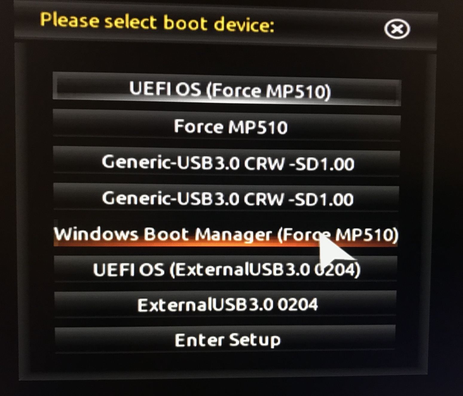

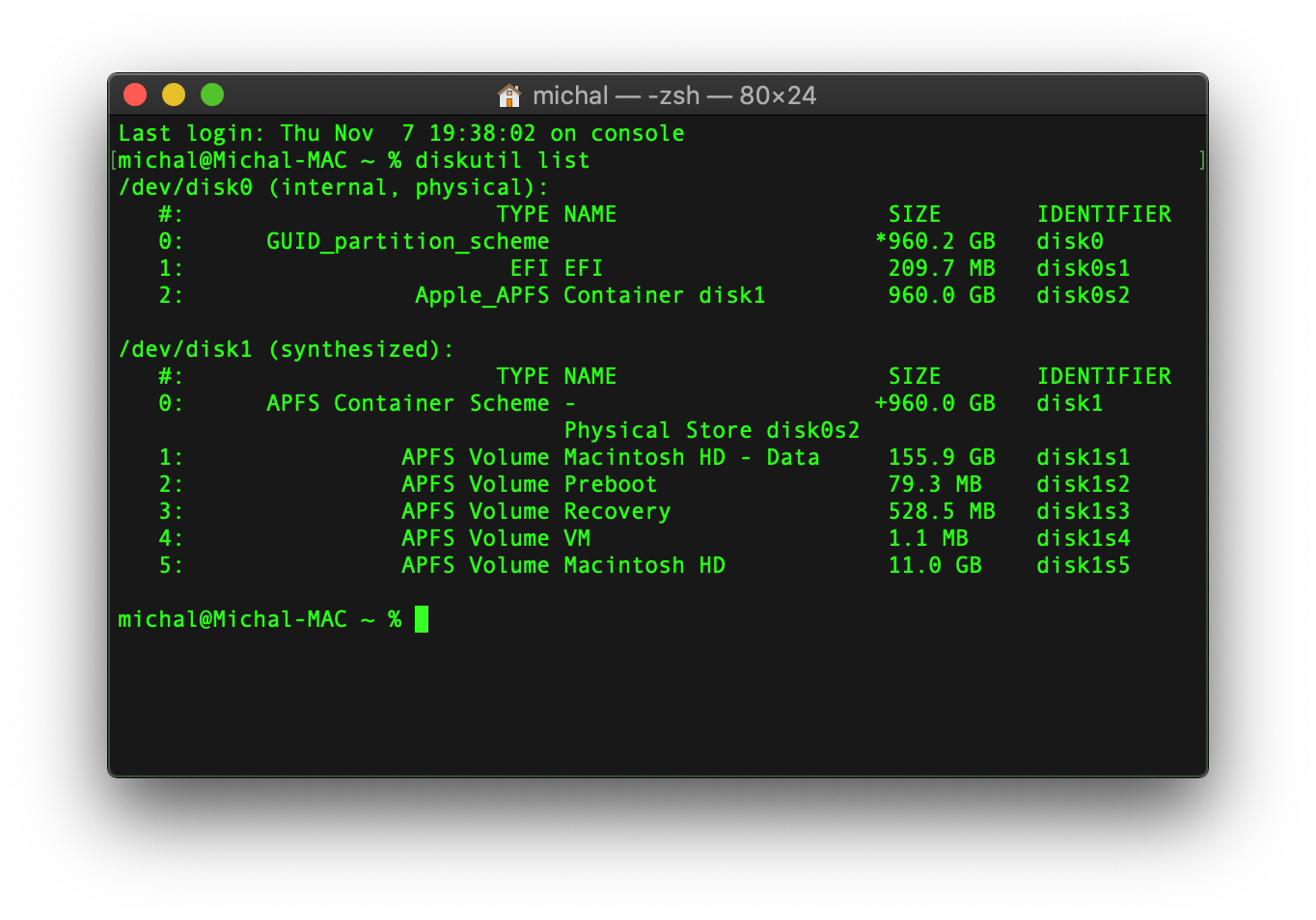

Instalowałem Windows na osobnym dysku podpiętym przez SATA, ale i tak dokonał mi jakichś zmian na dysku głównym, na którym mam mac OS. Teraz w menu boot widzę nowy wpis "Windows boot manager". Przywróciłem poprzednią partycję EFI (nie ma już wpisów Windows), w terminalu też nie widzę Windowsa, a mimo to BIOS widzi taką opcję bootowania. Gdzie to jeszcze siedzi? Można to jakoś wywalić? :evil:

OK, poszło przez "bcfg boot rm" w EFI shell.
Re: Windows Boot Manager
Każdy BIOS ma swoje niuanse, w Dell Precision mam guziol do usuwania pozycji z listy.
