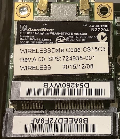

Niestety moja karta w NUC'u jest troszkę inna, mam układ BCM94352HMB i ten układ
mi działa chociaż odpalenie go nie było trywialne. Karta wygląda tak:
