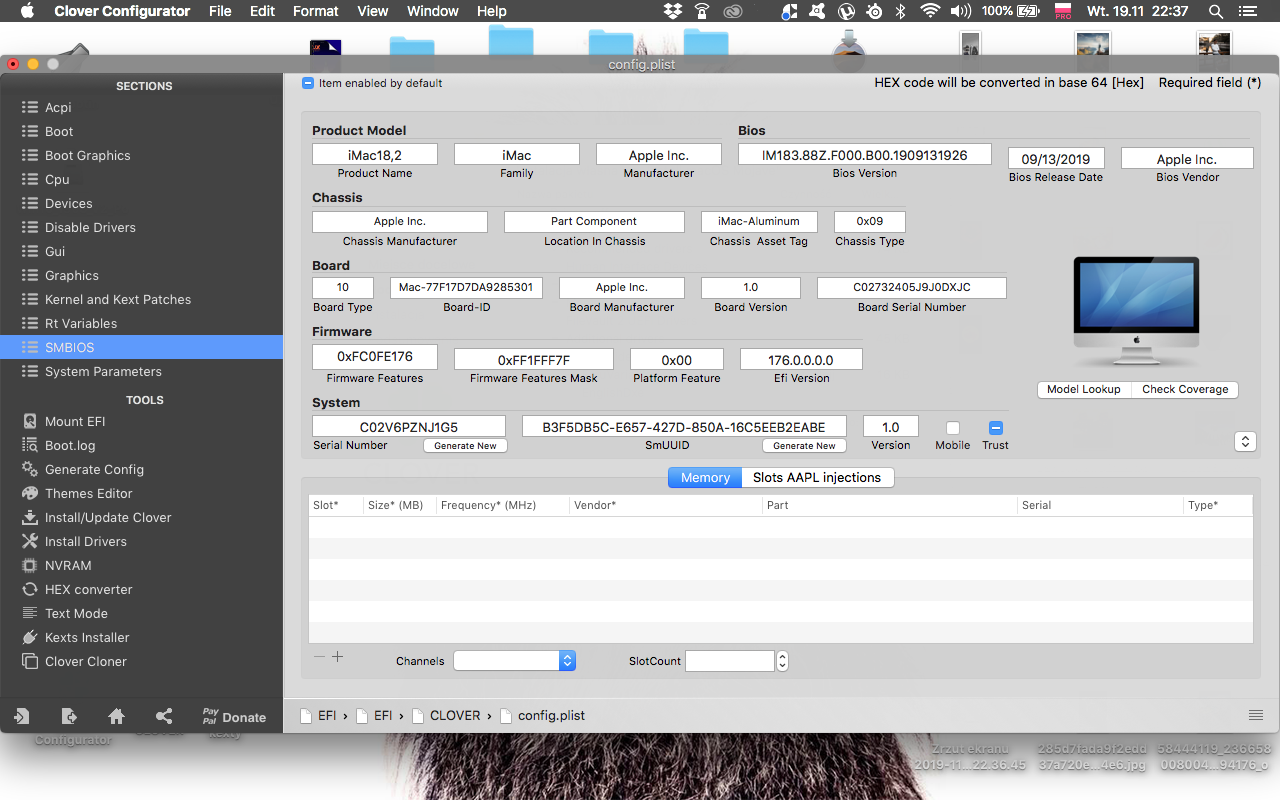

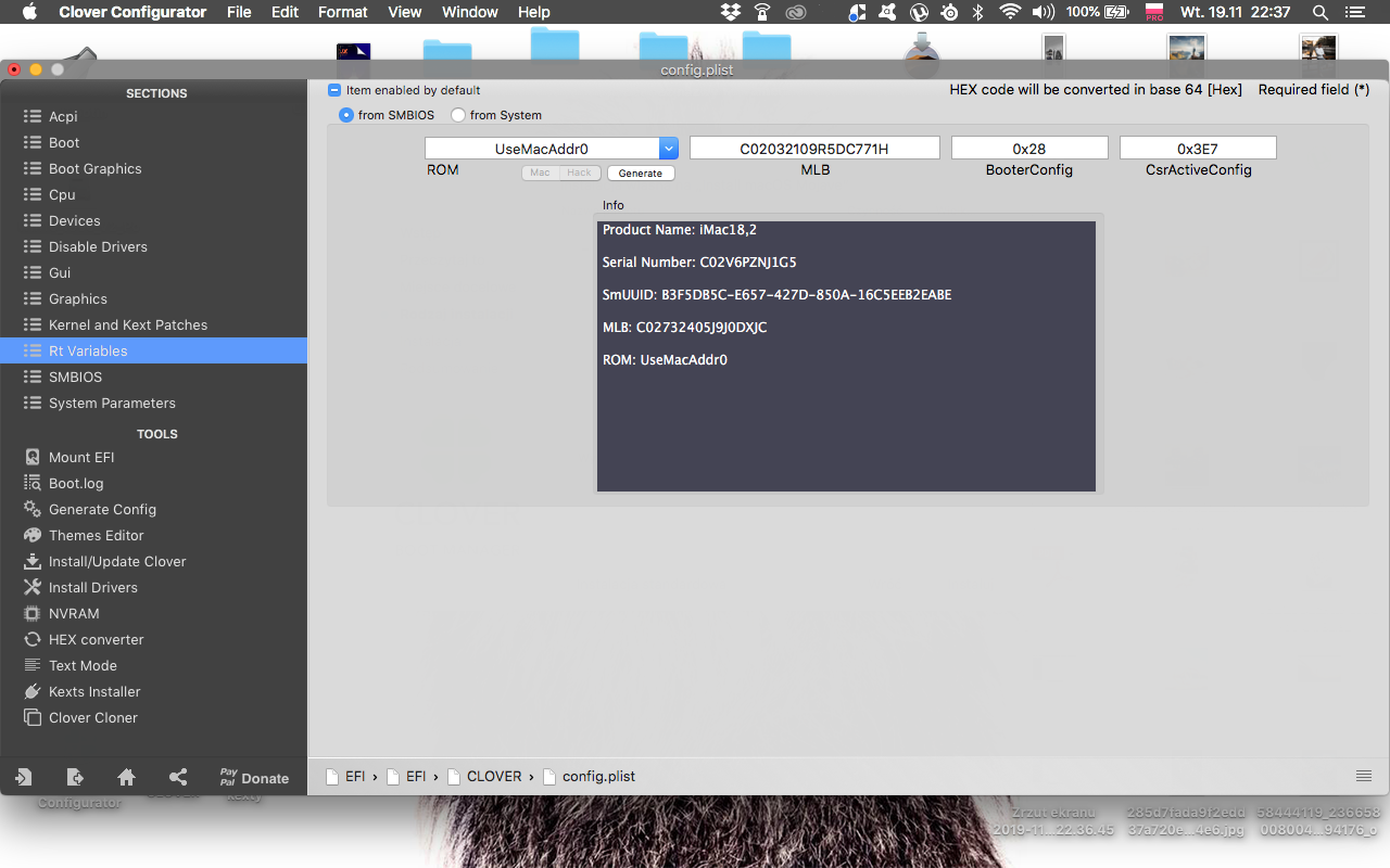

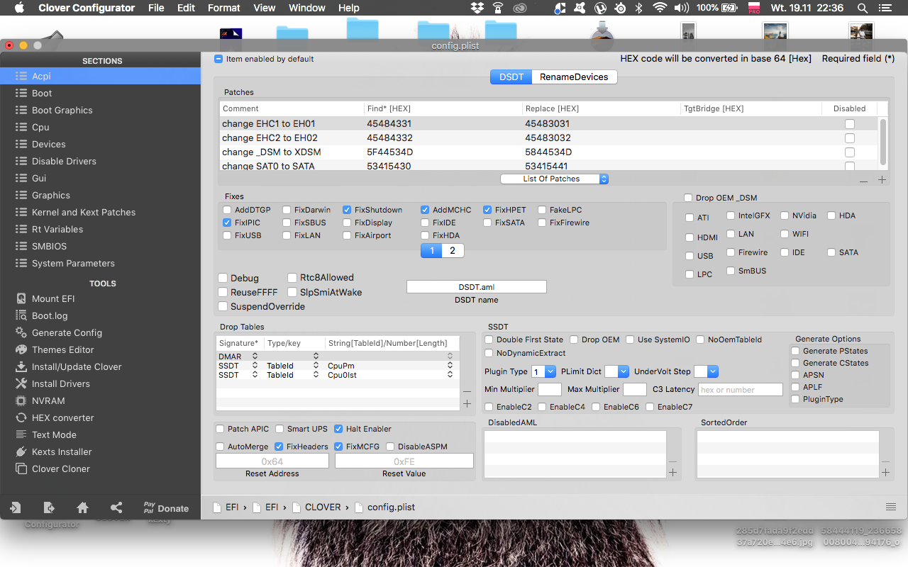

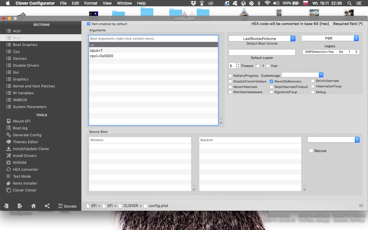

Cześć,
Próbuję zainstalować MacOS na moim sprzęcie:
Asus ROG STIX B-360 Gaming
Radeon Sapphire RX 580 Nitro+ 8GB
Intel i5 8400
SSD ADATA XPG SX8200 PRO 512GB PCIe x4 NVMe
Udało mi się dojść do instalatora, aczkolwiek nie mogę ruszyć dalej. Czy ktoś z Was może wie w czym leży problem?
Przeczytałem już trochę rzeczy, ale nie udało mi się jak dotąd znaleźć rozwiązania.
Byłbym wdzięczny za pomoc

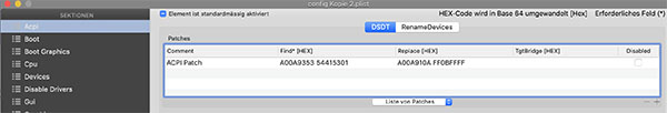

Pewnie problem z nowszym UEFI.
Można próbować ten patch wpisany w sekcję ACPI/Patches:
<dict>
	<key>Patches</key>
	<array>
		<dict>
			<key>Comment</key>
			<string>ACPI Patch</string>
			<key>Disabled</key>
			<false/>
			<key>Find</key>
			<data>
			oAqTU1RBUwE=
			</data>
			<key>Replace</key>
			<data>
			oAqRCv8L//8=
			</data>
		</dict>
	</array>
</dict>
ACPI Patch.jpg (13.07 KiB) Przejrzano 4155 razy

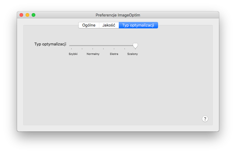

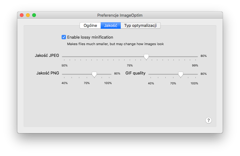

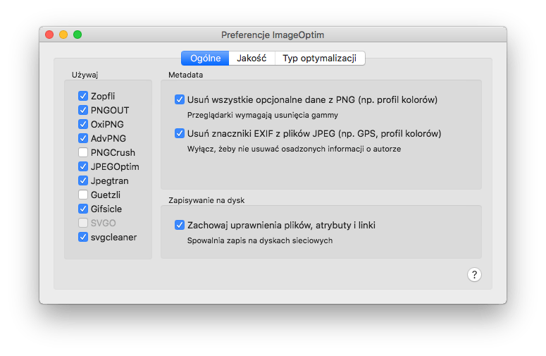

Re: Problem podczas instalacji - Asus B-360G

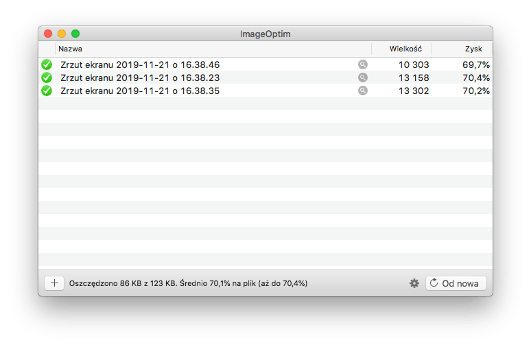

@Donio drobne uwagi do wklejanych obrazków:
  • używaj zrzutu aktywnego okna lub obszaru zamiast całego ekranu;
  • jeżeli używasz HiDPI to zmniejsz je do 72 i przeskaluj obraz aby szerokość wahała się od 768 do 1024;
  • możesz użyć programu ImageOptim do redukcji rozmiaru pliku.
Poniżej widok okna głównego programu ImageOptim i przykładowa konfiguracja:
Zrzut ekranu 2019-11-21 o 16.39.52.png (13.81 KiB) Przejrzano 4142 razy
Zrzut ekranu 2019-11-21 o 16.49.24.png (19.39 KiB) Przejrzano 4142 razy
Zrzut ekranu 2019-11-21 o 16.38.35.png (12.99 KiB) Przejrzano 4142 razy
Zrzut ekranu 2019-11-21 o 16.38.46.png (10.06 KiB) Przejrzano 4142 razy
Program możesz odpalić klasycznie lub zaznaczyć ikonę zrzutu na desktopie i wybrać „Uruchom w aplikacji/ImageOptim”.

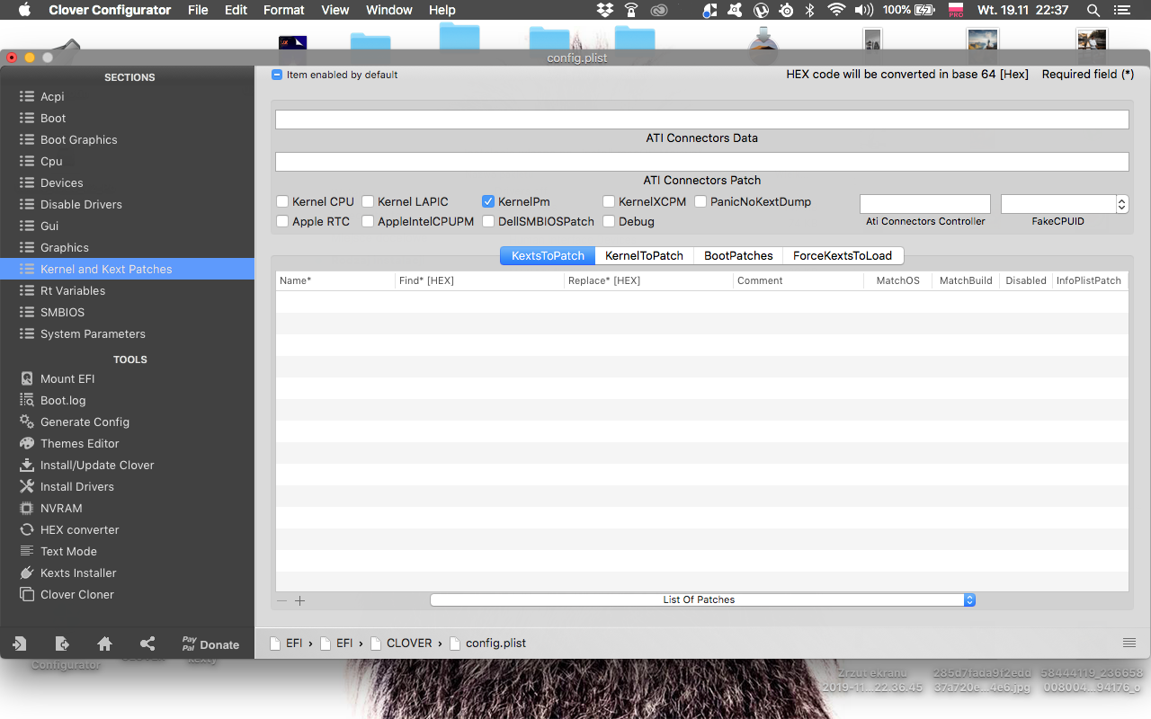

Może masz W BIOS nastawienie:
UEFI Advance Mode\Advanced\PCH Configuration\System Time and Alarm Source >> ACPI Time and Alarm Device?
Zmień na Legacy RTC.
Poza tym raczej zrobił bym nowe config. W twoim obecnym jest masa rzeczy niepotrzebnych.

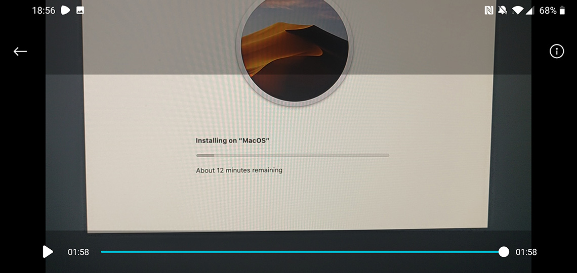

Zmieniłem to co mi podałeś i przeszło dalej. Najpierw do instalatora, ale wywaliło błąd "Mojave application can be damaged", więc zmieniłem datę na starszą tak jak ktoś zaproponował i instalacja ruszyła.
Niestety po pierwszym restarcie stoi na 12 min i nic nie idzie. Czy da się w jakiś sposób ustalić, gdzie leży przyczyna?
Możesz mi podpowiedzieć co mam źle/za dużo w configu?
Dzięki za pomoc! :)

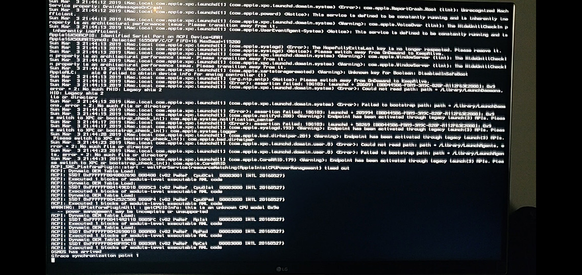

Startuj z Verbose. Można to aktywować w menu Clovera albo wpisać do boot argumentów: -v
Wtedy pojawi się log w trakcie bootowania, w miejscu zatrzymania jest często wskazówka co się dzieje.

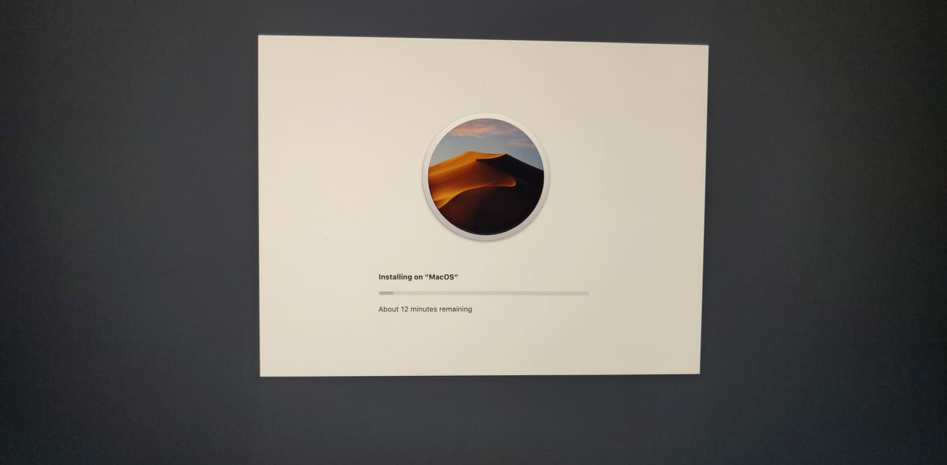

Donio
Posty: 5
Rejestracja: 20 lis 2019, 23:06
Post autor: Donio »

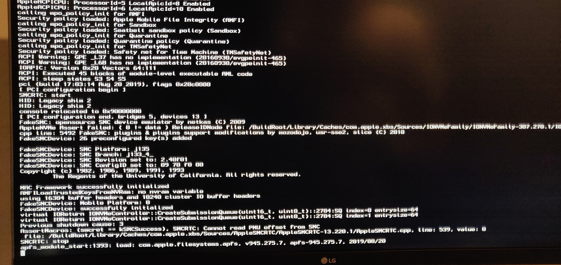

Hej,

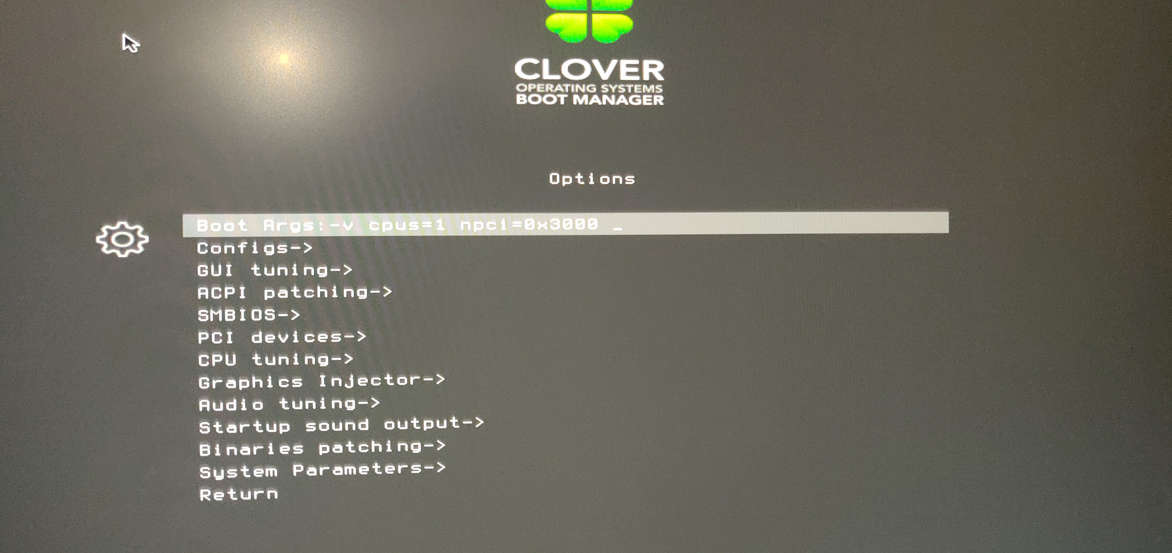

Mam ustawionego verbose (-v).

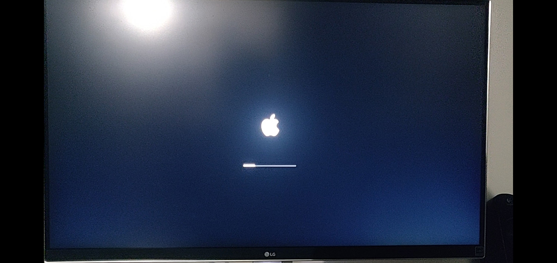

Nagrałem telefonem cały proces:
logi > ekran ładowania z logo apple > instalacja Mojave (freeze przy literce "t" z "about")
Ostatni screen przed loaderem.
Masz może jakiś pomysł? :(
DSMOS has arrived. Znaczy nie kradnij macOS.
Coś nie tak z EFI. Bez wglądu na EFI niewiele mogę pomóc.
Błąd jest znany, może sam sobie poradzisz.
Szukaj w sieci "DSMOS has arrived hang".
Pssst. Jest u mnie eksperymentalne EFI, które jednak jest w trakcie testów, nic nie obiecuję, ale podrzucę na priv. Możesz wypróbować i jak by nie poszło przesłać mi zdjęcie białego tekstu na czarnym tle. Podeślę gdzieś po północy.
