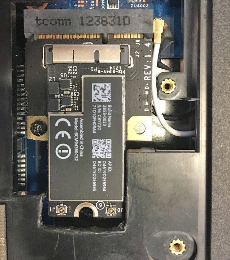

a w kestii wifi to jaka mogłaby być kompatybilna? najwyżej bym wymienił
Re: Kexty pod lenovo G580 (20150)
A jakie masz złącze w laptopie? MiniPCIe?
K4Tel
Posty: 12
Rejestracja: 09 lis 2019, 16:41
Post autor: K4Tel »
tak mam MiniPCIe
Ja w NUC D54250WYK z powodzeniem używam karty AzureWave BCM94352HMB.
Ale jak doczytałem przed chwilą w HP/Lenovo mogą być problemy jeśli nie można zaktualizować
białej listy - cokolwiek to znaczy, nie znam HP.
K4Tel
Posty: 12
Post autor: K4Tel »
co do whitelisty to raczej da się ominąć modyfikując bios
Tak to wygląda w praktyce:
Jak widać potrzebny był adapter i piła :D
