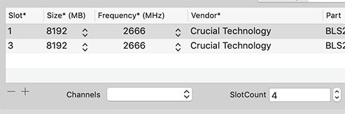

Musiał byś przetestować inne aptiofixy. Link poniżej.
Ale najpierw sprawdź czy RAM masz poprawnie zamontowany.
Następnie opisz Ram w config.plist. SEKCJA SMBIOS / Memory.
https://ufile.io/n7erztyv
Następnie dodaj boot argument
slide=0
Oczywiście jest jeszcze OsxAptioFix2Drv-free2000.efi, ale ten nie polecam, ze względu na raporty uszkodzenia BIOS.
