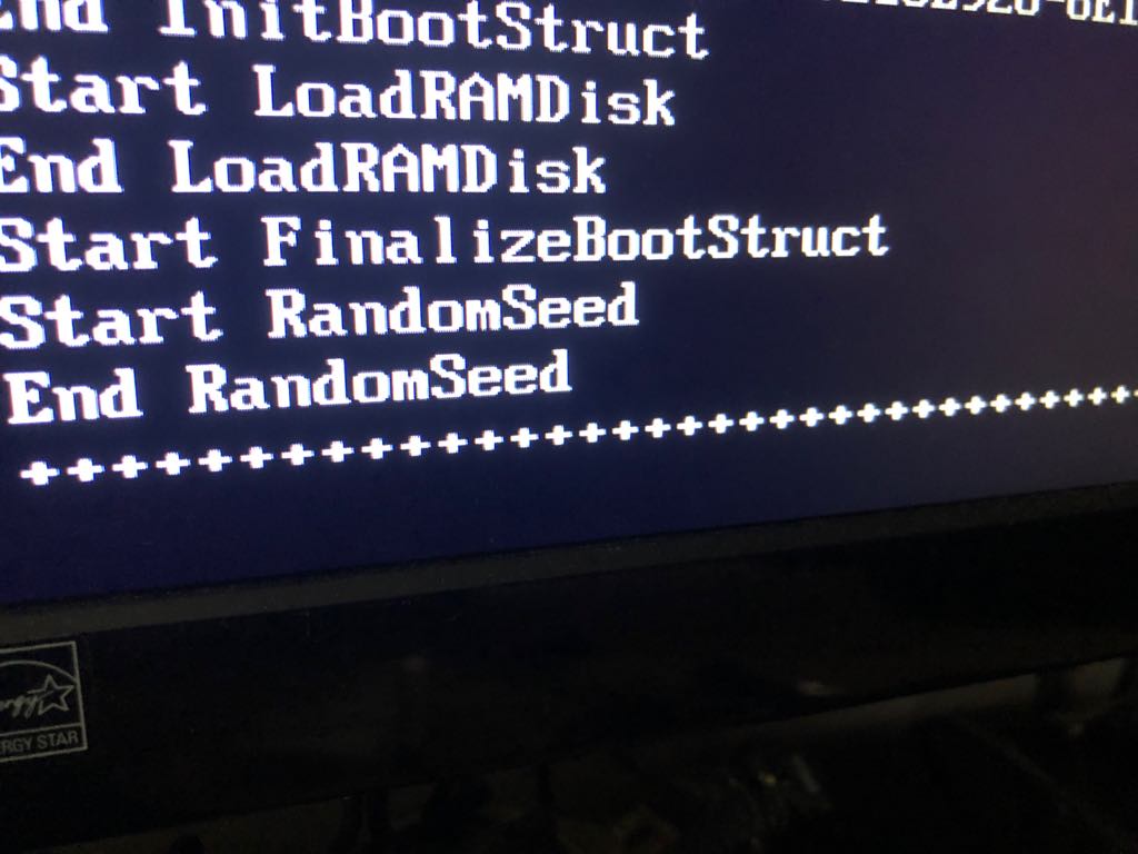

Zainstalowałem High Sierra na swój PC, bootuje z USB przez Clovera, natomiast problem się pojawia gdy chce zmienić SMBios na iMac14,2 lub jakikolwiek inny.
Po zmianie SMBiosu jest błąd taki jak na zdjęciu poniżej - End RandomSeed ++++++

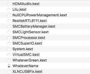

Moje kexty na screenie poniżej.

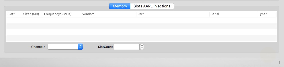

Szukałem w Clover configuratorze opcji na RAM mapping i znalazłem poradnik w google, natomiast problem polega na tym, że Clover configurator nie pozwala mi na to by dodać slot.
Tak jak na poniższym obrazku, nie ma "plusa", który powinien się tam znajdować według poradnika, który znalazłem.
Mam wersje Clover configuratora 5.9.0.1.
Jakieś pomysły? Może ktoś potrafi coś takiego napisać ręcznie?

Dobra, ogarnąłem to wpisując ręcznie.
Co prawda nie działa do końca tak jak powinno, bo pokazuje, że jest 5 slotów, gdy są tylko 4, ale przynajmniej byłem w stanie odpalić system z SMBiosem iMac14,2.

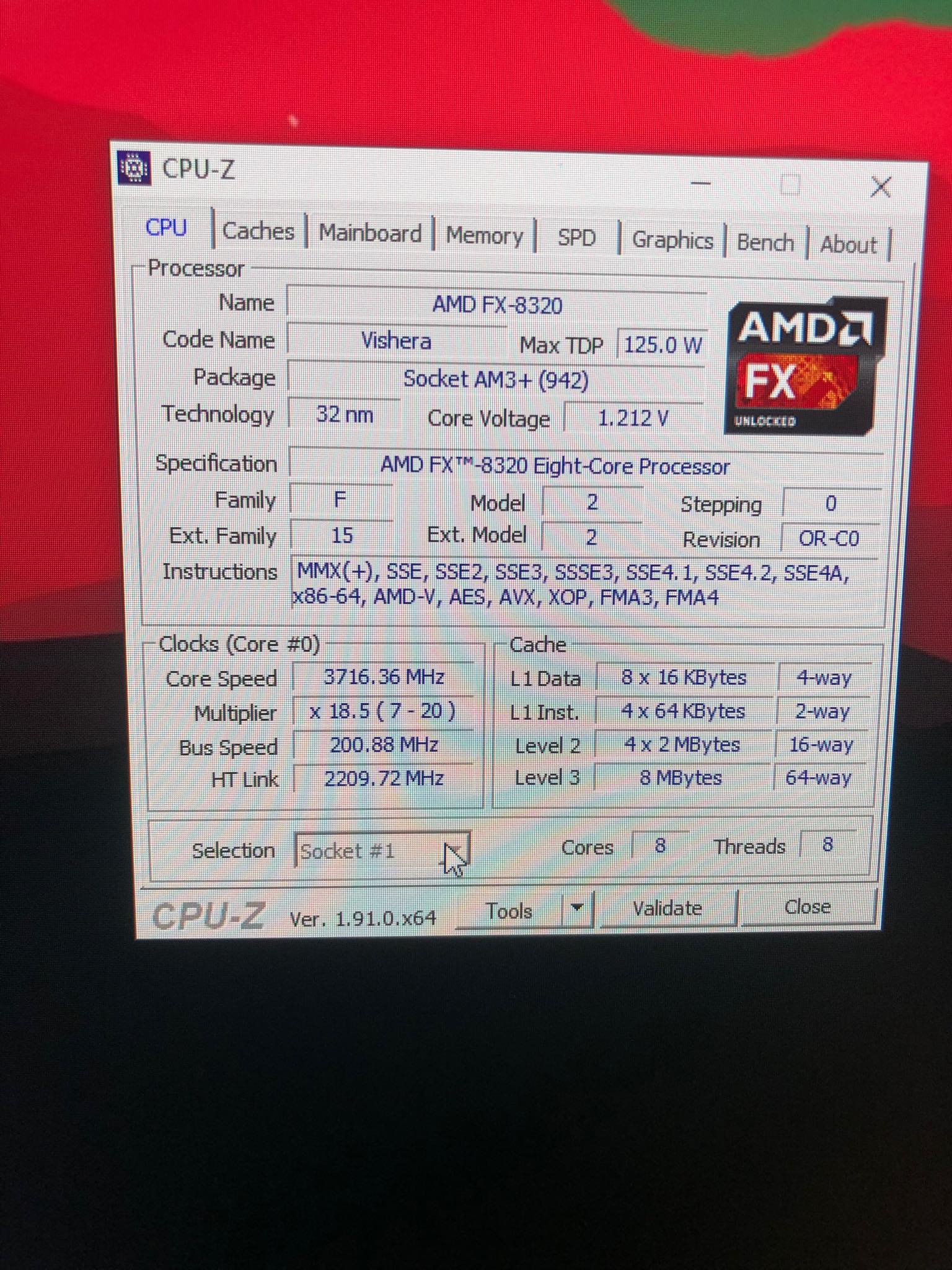

Jeszcze taki mały update:
Spróbowałem raz jeszcze z busratio oraz ustawieniami CPU.
ustawiłem tak:
busratio=18
CPU frequency(in MHz)=3716
Bus speed(in kHz)= 200880
Poniżej wysyłam ustawienia z CPU-Z na windowsie.
Nieco się poprawiło - synchronizacja traci się po kilku sekundach, ale wciąż nie jest to efekt jakiego szukałem.
