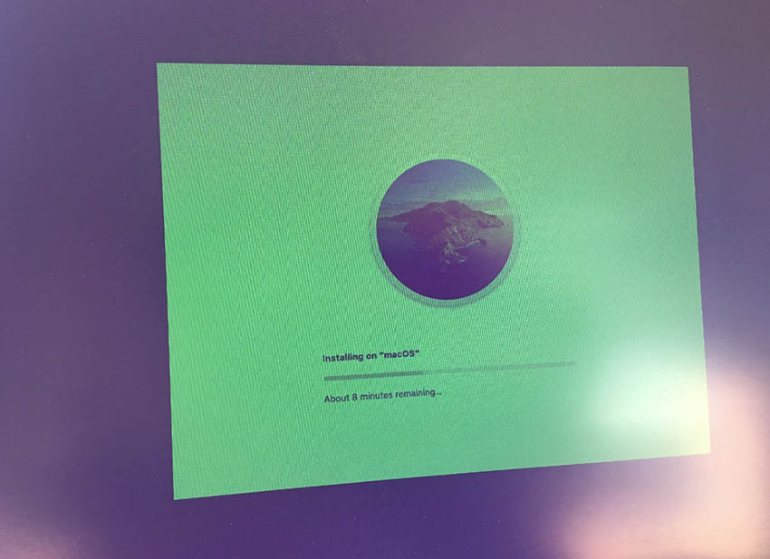

Różowe kolory na monitorze podłączonym przez HDMI?

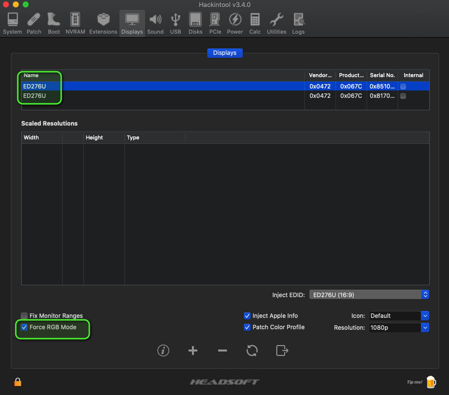

Świat hackintoshy nie był by tym czym jest gdyby nie było alternatyw:
Za pomocą narzędzia Hackintool w zakładce Dispłays wybieramy swój monitor, następnie kliknij w „Force RGB Mode” - haczyk, i kliknij w „Inject EDID” i wybierz swój monitor. Teraz kliknij w eksport. Powstanie folder"DisplayVendorID-XXX".
Teraz możesz skopiować ten folder do katalogu:
/System/Library/Displays/Contents/Resources/Overrides
Oczywiście musisz zamontować partycję macOS jako „zapisywalną”.
