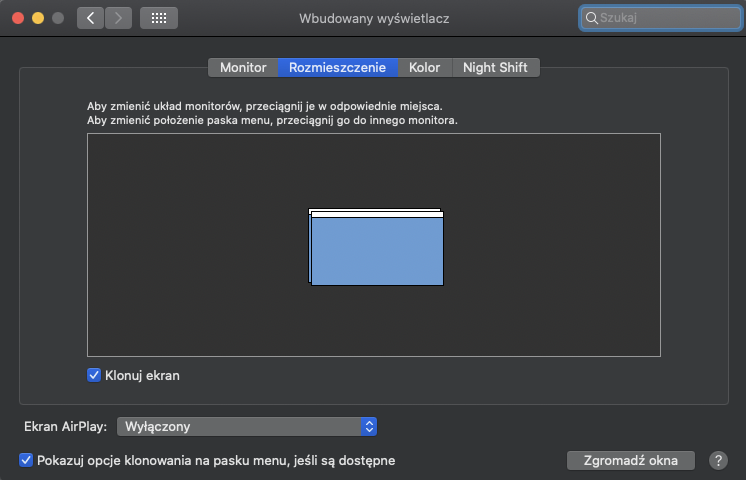

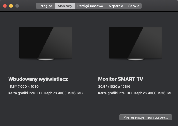

Witam, mam problem z uruchomieniem obrazu na laptopie MSI GT60 0NC.
Problem polega na tym, że bez whatevergreen obraz na laptopie co prawda jest, ale karta jest wykrywana jako Monitor 7mb i nie ma akceleracji, po wrzuceniu whatevergreen karta jest wykrywana jako Intel HD4000 1,5GB, akceleracja działa, ale ekran pokazuje tylko po HDMI, nie idzie go zmusić do wyświetlania obrazu na LVDS. Ponadto co ciekawe, wyświetlacz laptopa jest normalnie wykrywany jako 15,6" 1920x1080, lecz jest czarny ekran, podświetla się, ale jest po prostu blackscreen. Wiecie może jak zmusić OS lub WGE kext to używania ekranu monitora?

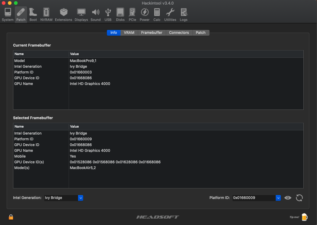

Dziwne. Użyłem hackintool do patchowania framebuffera w device properties, jednak hackintool nawet po użyciu patcha cały czas pokazuje że używany framebuffer to 0x01660003 a powinien się zmienić na 0x01660009. Bo taka jest rewizja mojej GPU. Możliwe że to wina SMBIOS i WGE na siłę używa framebuffera z wybranego SMBIOSu?
Wywaliłem wszystkie eeid, graphics injecty itd, zostawiłem tylko device properties i WGE. Lecz to nie dało żadnego efektu, cały czas pokazuje się coś takiego:
