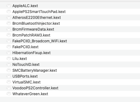

Laptop nie reaguje na ustawienia w "oszczędzeniu energii", chodzi mi głównie usypanie ekranu. Można coś z tym zrobić?, może jest inne oprogramowanie do zarządzania?. Kexty mam jak w załączniku.

Na podstawie tylko kextów nikt ci nie powie gdzie jest problem.

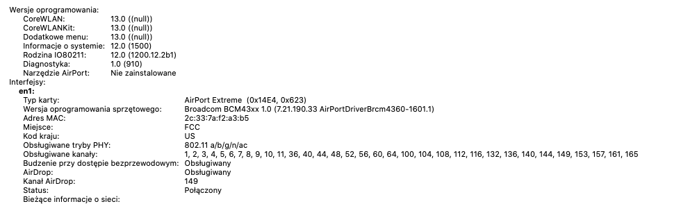

Jakiej karty WIFI używasz?

Karta wifi to DW1560 BCM94352Z. Wczoraj zamknąłem pokrywkę o godzinie 20 z baterią 60%, a teraz włączyłem i mam tylko 3%.

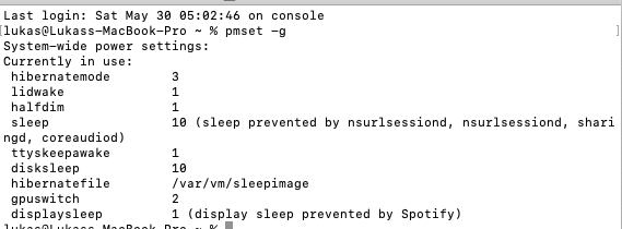

Daj mu w Terminal taki rozkaz:
pmset -g
i daj screenshot tutaj.

Tak to wygląda, teraz jadę do pracy i dam "uśpij", zobaczymy o 13 :). Dziwne że ekran też nie gaśnie jak go nie używam.

Wszystko ci tu pisze w screenshocie.
Spotify prevents display from going to sleep! - szukaj w necie rozwiązania.
Następnie masz wyżej co uniemożliwia sleep.
Ponadto hibernatemode 3, - ja bym wyłączył, bo z tym na hackintoshach są problemy tyko.
