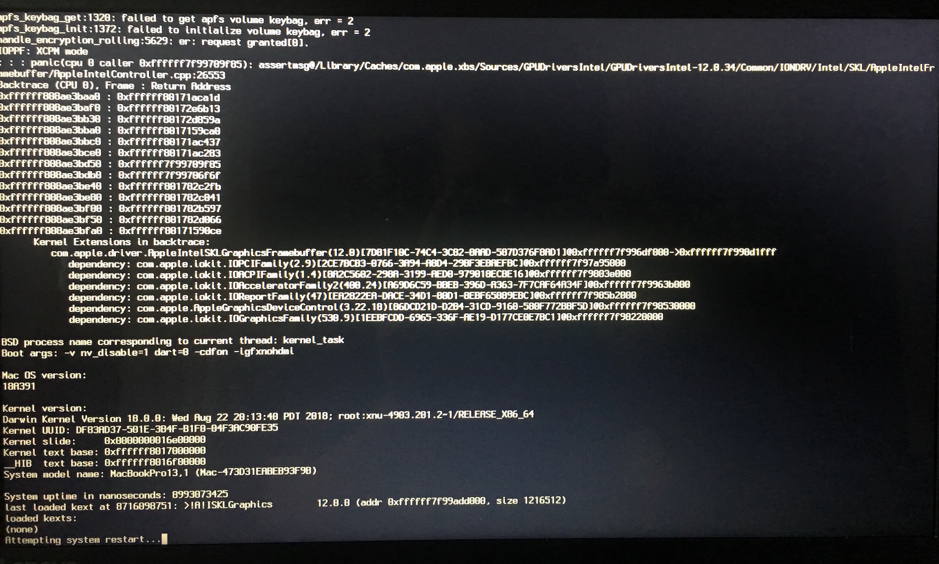

moje najczęstsze błędy:
- restart po +++++++
- panic cpu 0
- HID legacy shim 2

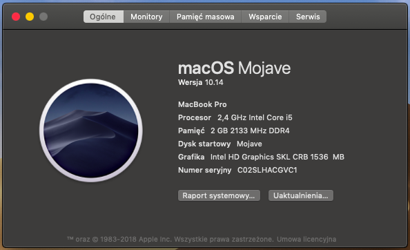

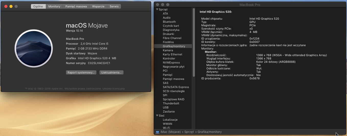

Tak, odpala mi się system ale z pamięcią grafiki 4MB...
Zrzut ekranu 2018-11-6 o 12.11.22.png (366.55 KiB) Przejrzano 66321 razy

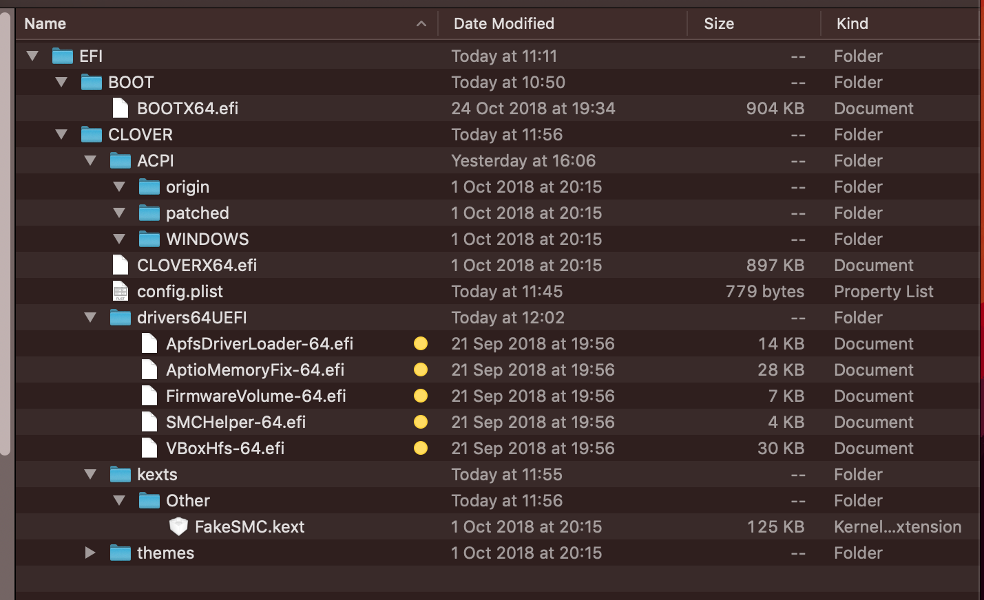

Przed chwilą pousuwałem najwięcej jak się dało z configa tak, żeby działał i bootował system.
(Teraz interesuje mnie tylko grafika, więc audio, gui itp też powywalałem)
To samo zrobiłem z całym folderem clovera. Od razu łatwiej to przeglądać.
Screenshot 2018-11-06 at 12.12.59.png (306.17 KiB) Przejrzano 66321 razy

Hmm faktycznie grafa się zwala. A próbowałeś w ogóle wywalić ten Fake IntelGFX ? I włączyć tylko Inject Intel ? InjectIntel jest właśnie dla starszych kart...

testowałem wiele opcji. wyrzucenie intelgfx=12345678 skutkuje kernel panic'iem
w wersji z igplatform, w wersji z inject intel, z inject edid i wszystko mieszane ze sobą

wersja od Rehabman'a z dopiskiem o pamięciach ram całkiem daleko dochodzi ale też panic.

Udało się !!!
użyłem tego configa: (od rehaba z dopiskiem memory i zmienionym igplatform na 12345678)

Dzięki temu wprowadziłem wszystkie patche i dostałem się do pulpitu.
przebudowałem kernel
informacje o tym znalazłem tu:
https://github.com/xShiftx/Lenovo-300-1 ... igh-Sierra
a na koniec zmieniłem igplatform na : 191b0000
restart I gotowe ;)
Zrzut ekranu 2018-11-6 o 15.29.52.png (97.85 KiB) Przejrzano 66315 razy
( możliwe, że udało się to też z innych powodów o których nie wiem :D )
