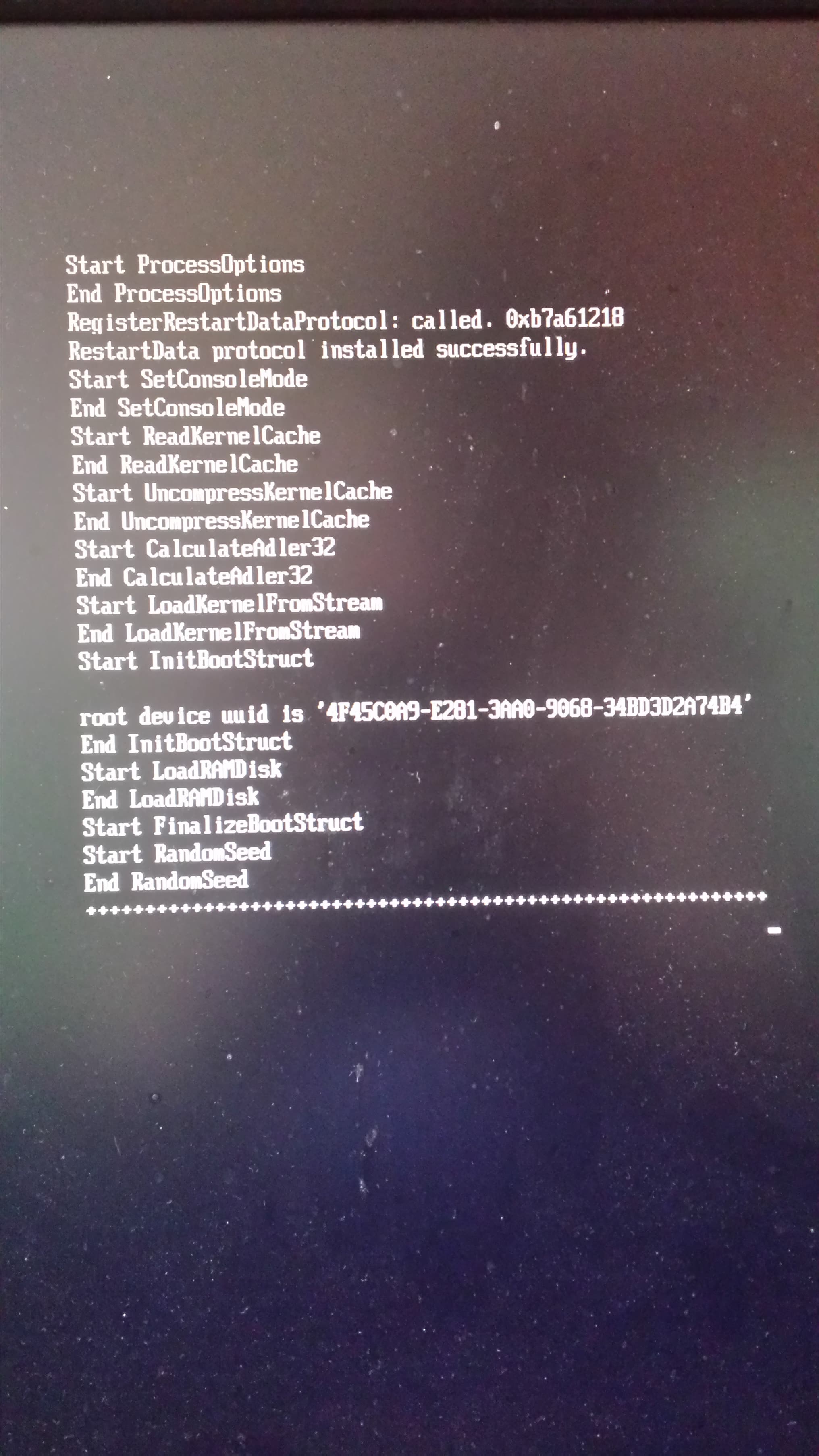

Najczęściej w config.plist dodaje się wtedy funkcję Verbose co powoduje wyświetlanie tekstu informującego co się dzieje. Tą funkcję można tez aktywować w menu Clovera.

Uruchomiłem ten tryb o którym pisałeś. Logi przesyłam w załączniku. Wydaje mi się, że stworzenie nowej EFI będzie lepszym rozwiązaniem. Co o tym sądzisz?
75323253_268015174469496_8431871920728585818_n (1).jpg (382.2 KiB) Przejrzano 6001 razy

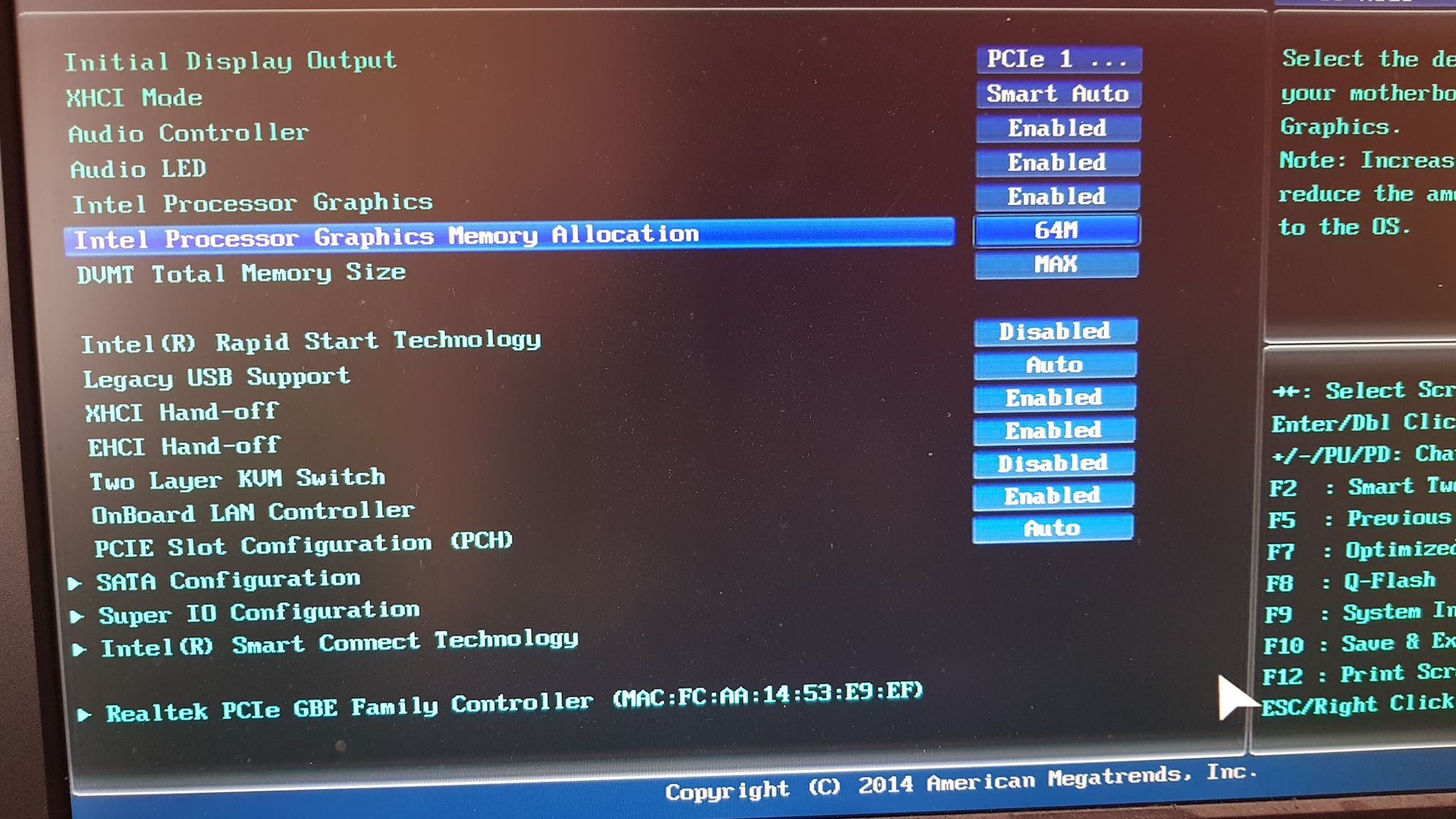

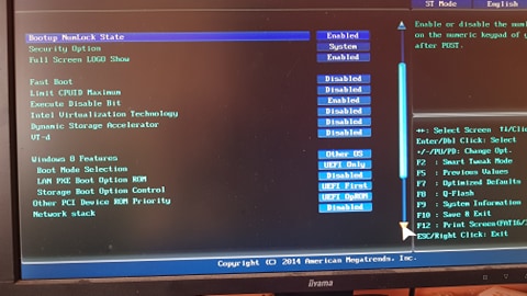

OK, BIOS ustawiony?
Advanced Memory Settings >Extreme Memory Profile: Profile 1
Virtualization: Enabled
Intel Virtualization Technology: Disable Windows 8 Features: Windows 8. compatibility on never
Secure Boot : Disabled
VT-d: Disabled
XHCI hands-off:Enabled
EHCI hands-off: Enabled
Legacy USB Support: Auto/Enabled
IO SerialPort: Disabled
Network Stack: Disabled
XMP Profile: Auto / Profile 1/Enabled
UEFI Booting set to Enabled and set Priority over Legacy
Secure Boot: Disabled
Fast Boot : Disabled
OS Type: Other OS
Wake on LAN: Disabled
Dedicated Graphics + Integrated graphics card:
1. Integrated Graphics : Enabled
2. Graphics: PEG/PCIe Slot 1
3. Initial Display Output : PCIe 1 Slot
4. DVMT Pre-Allocated : 128M or higher
Dedicated graphics card:
1. Integrated Graphics : Disabled
Intel iGPU:
2. Graphics: IGD/Integrated/iGPU/CPU Graphics
3. DVMT Pre-Allocated : 128M or higher

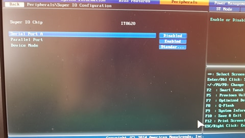

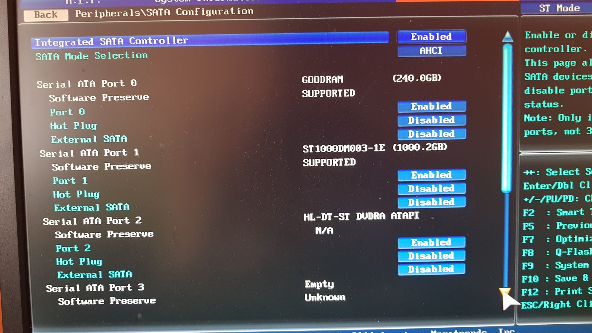

Wydaje mi się, że wszystko ustawiłem. Niektórych opcji nie mogłem znaleźć lub były inaczej nazwane. Jeśli możesz rzuć okiem na zdjęcia czy wszystko jest okej.
Może jeszcze:
Parallel Port disablen
Legacy USB Support disablen
Windows OS features Windows 8
I próbuj instalacji.
