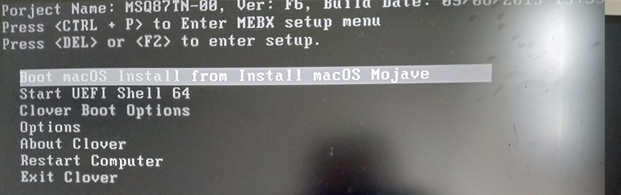

No i menu wygląda tak - jakby w ogóle nie wczytywało grafiki
Klikając install dochodzę do takiego momentu i się wyłącza:
Z góry dziękuje za pomoc

Re: Instalacja Mojave - GA-Q87TN s1150
Przełącz w BIOS na UEFI i odłącz wszystkie SSD/HDD poza jednym dla macOS. Ustaw BIOS według zaleceń.

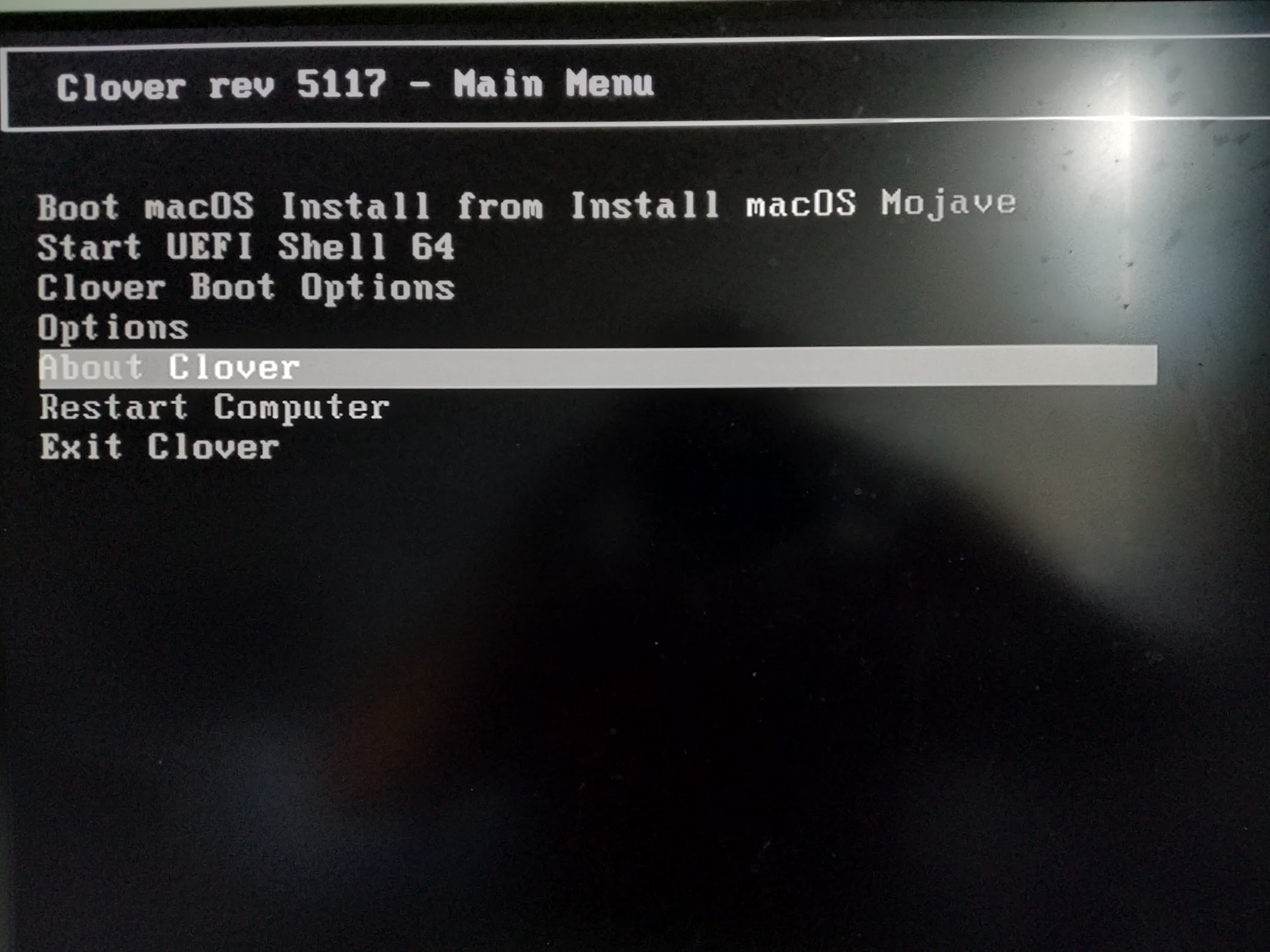

bejker
Posty: 26
Rejestracja: 23 sie 2020, 14:17
Post autor: bejker »
Dzięki za pomoc, udało się i grafika ładnie pokazuje Clovera.

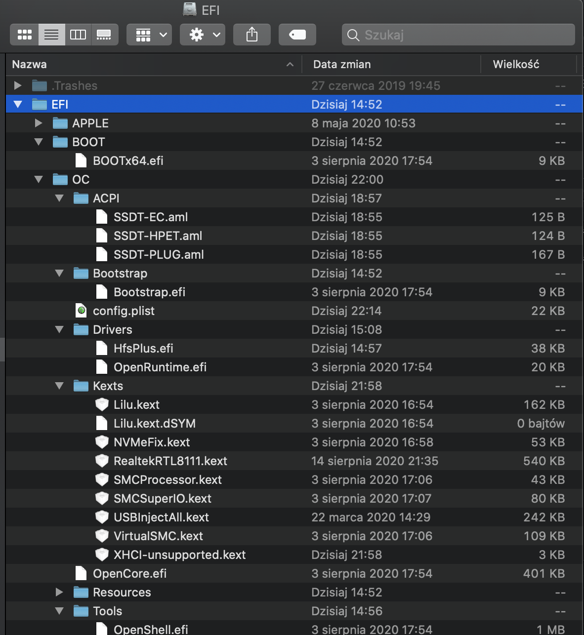

Mam pytanie bo próbuję przez opencore (jako ze jest to lepsze), stworzyłem pendrive, ale cały czas bootuje mi do biosu.
Strukturę katalogów mam chyba dobrą :/
Widzę że mam pare bzdurnych kextów - usune je.
Zrzut ekranu 2020-08-25 o 22.16.34.png (443.78 KiB) Przejrzano 14063 razy
Open Core jest bardzo wrażliwy na błędy i ustawienia. Już drobnostka wystarcza by nie zadziałał.

Niestety, przeszukałem cały internet i jedyne co trafiłem to struktura katalogów, ale przeglądałem ją chyba ze 100 razy i w sumie nie mogę znaleźć błędu.
Dwa tropy: Bios - choć niby Clover się uruchamia
a drugi że niebootowalny pendrive - ale to mi się trochę kłuci bo tworzyłem przez createinstallmedia a do partycji Efi użyłem MountEfi
Idiotyczny błąd, gdy mountowałem przez MountEFI zamiast naciśnięcia i wybrania odpowiedniego dysku, nacisnąłem odrazu b więc ta partycja nie była na usb :)
Mam Install Mojave zaraz zobacze co sie stanie :)
