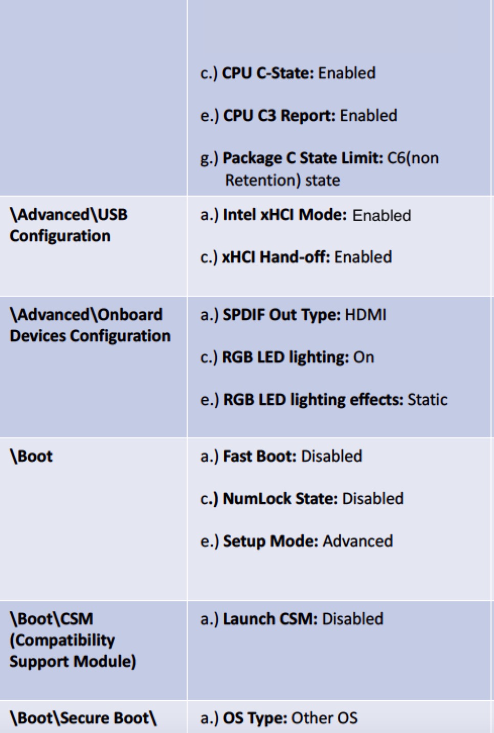

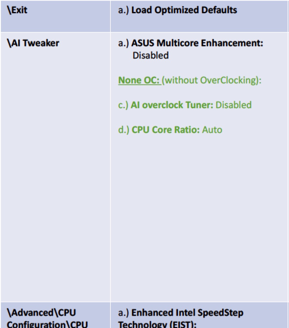

7. BIOS.
BIOS2 .jpg (145.24 KiB) Przejrzano 16160 razy
Problematykę MSR 0xE2 na razie zostawiamy, może uda się bez ingerencji.
8. Startujemy z BIOS wybierając nasz przygotowany USB-stick i wchodzimy do Clovera. Tam będąc w menu wciskamy F11 i czekamy na restart, jeśli nie nastąpi wymuszamy restart i jeszcze raz poprzez BIOS wchodzimy do naszego USB-sticka i Clovera. Tam wybieramy Install macOS High Sierra i w menu instalatora wybieramy nasz stary dysk z kopią Sierra, nic nie formatując. Pojawi się proces instalacji z białym tekstem. Gdyby się zatrzymał to zrób foto i daj tu na forum.

Bios ustawilem jedyna roznica to :
Ai Overclocker Tuner: AUTO, MANUAL, XMP,
nie mam opcji DISABLED wybralem AUTO.

7.Bios ustawilem wszystkie opcje jak w poradniku z jedna roznicą :
Ai Overclocker Tuner: AUTO nie bylo opcji disabled, moglem wybrac :manual/xmp/auto
"Problematykę MSR 0xE2 na razie zostawiamy, może uda się bez ingerencji." Nie wiem czego to dotyczy
