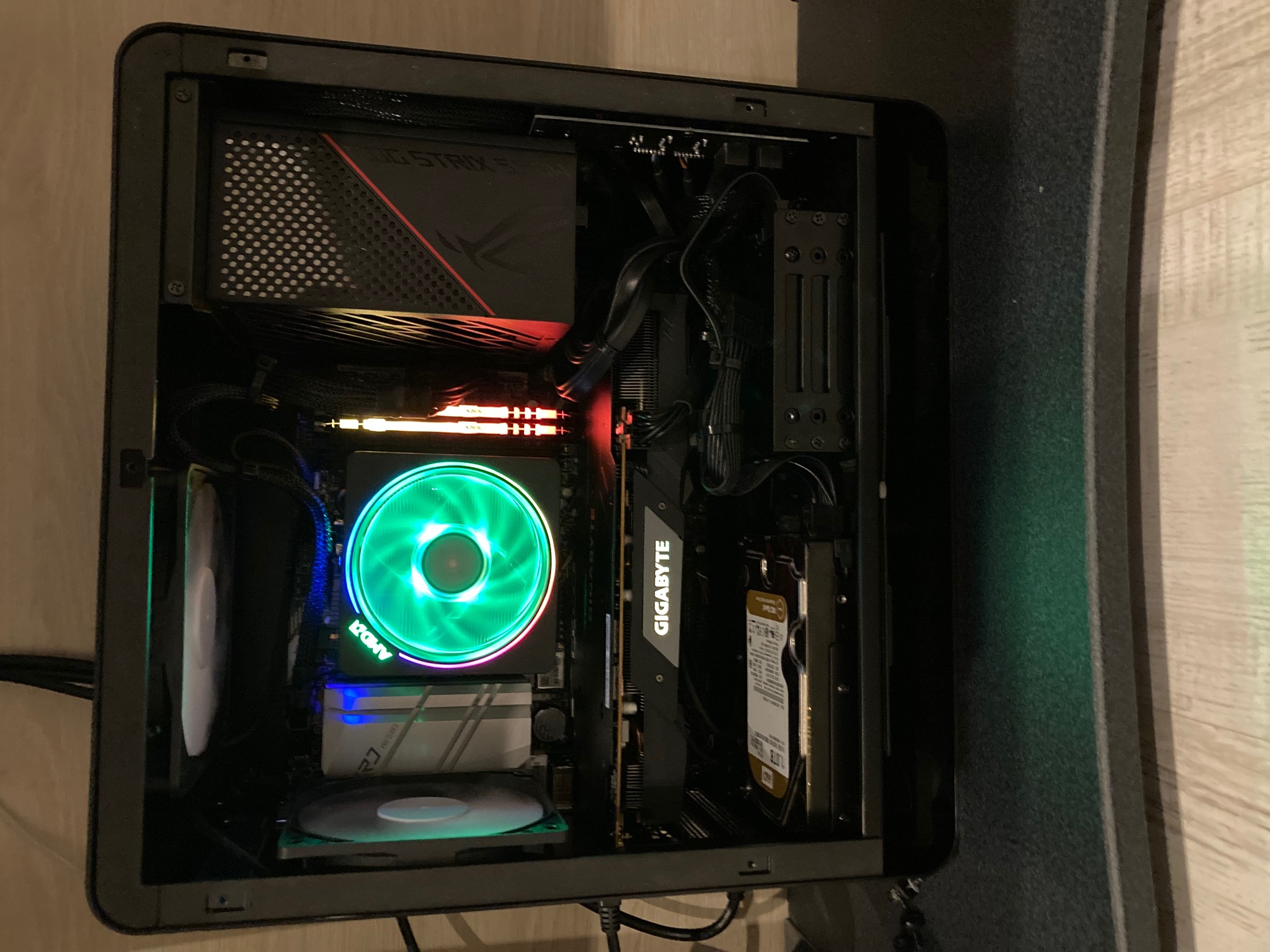

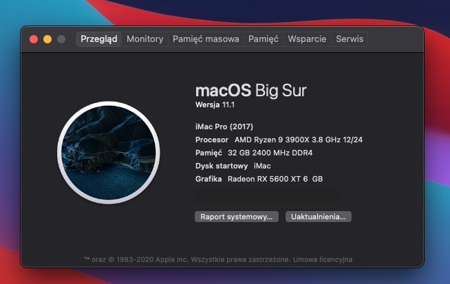

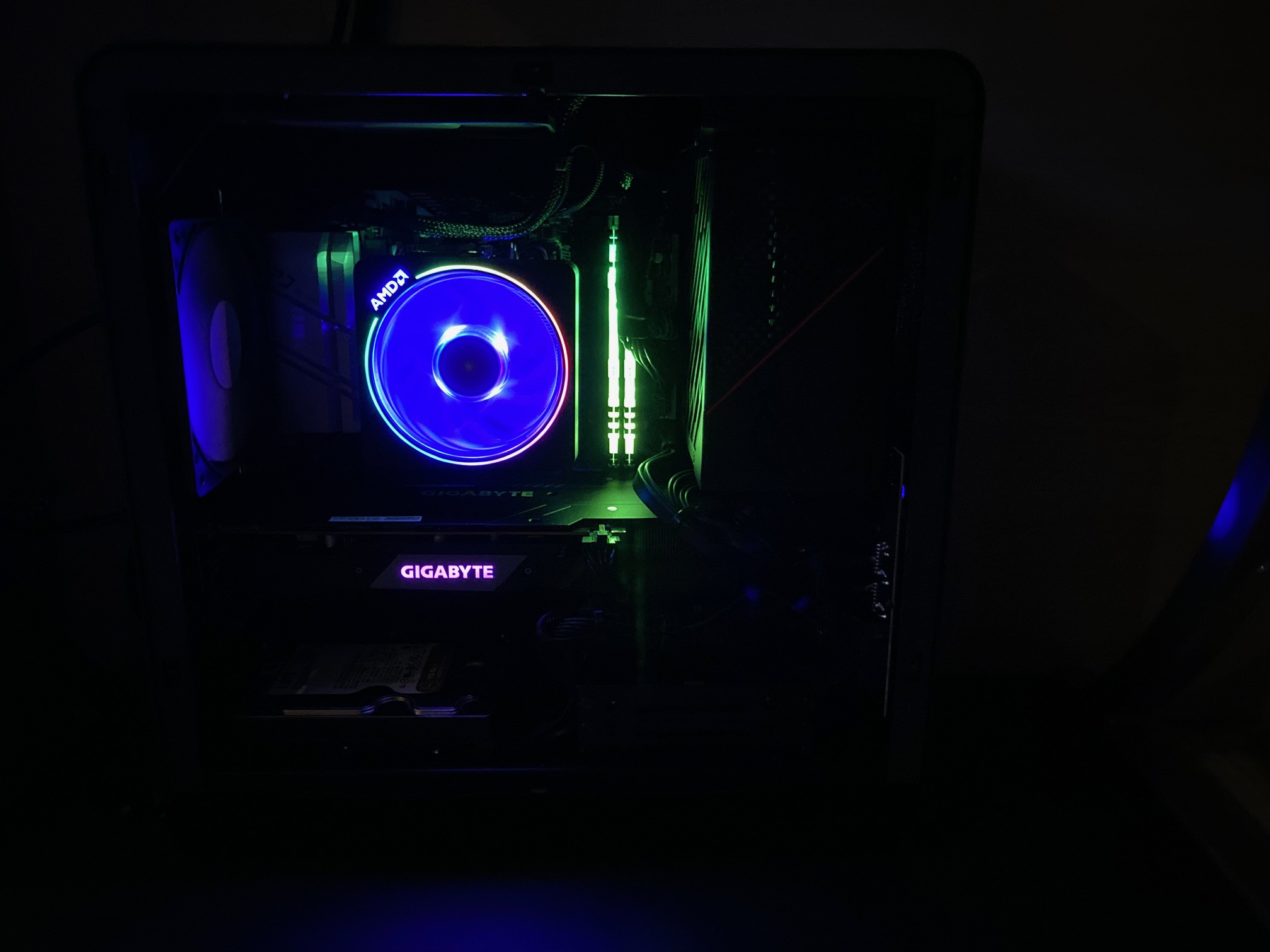

Post autor: megatapety »
A pomocą admina udało mi się uruchomić Hachiktosha:
ASRock Pro X5700M pro4
Ryzen 9 3900X (12/24)
Gigabyte Radeon 5600XT
Zasilacz ROG Strix 550W
HyperX Fury RGM 32 GB
1 TB SSD XPG Gammix S11 Pro PCIe m.2 (Windows głównie z powodu gier)
Samsung EVO 512 SSD 2.5 (Mac)
1 TB WD Gold (kopia Time Machine)
Obudowa Jonsbo UM3X Micro-ATX
Zrzut ekranu 2021-01-9 o 06.17.25.png (187.7 KiB) Przejrzano 4015 razy
Instalacja (ina instaluje trochę inaczej niż w instrukcji):
1. Dysk podłączam do zewnętrznej obudowy USB, wpinam do Macbooka i instaluje czysty system na tym dysku
2. Po instalacji wkładam dysk do Hackintosha i uruchamiam z przygotowanym pendrive z OpenCore
Ten sposób eliminuje różne problemy przy instalacji bo np: gdybym chciał zainstalować system normalnie na Hackintoshu to mam problem przy końcu instalacji (przerabiałem ten sam temat z laptopem).
Po instalacji trzeba jeszcze dokonać drobnych zmian, aby uruchomić App store:
https://www.wikihow.com/Reset-Network-S ... -PC-or-Mac
Mam tylko problem z a BT działa, ale mysz mi trochę "pływa" a jak podłączę głośnik JBL to już jest tragedia, ale to pewnie wina karty m.2 bo wykorzystałem starą DW1810 , która zamiast anten ma dwa druciki wyprowadzone na zewnątrz obudowy :). Przymierzam się do kupna Fenvi FV-T919. W planach mam jeszcze zmianę chłodzenia na wodne.
