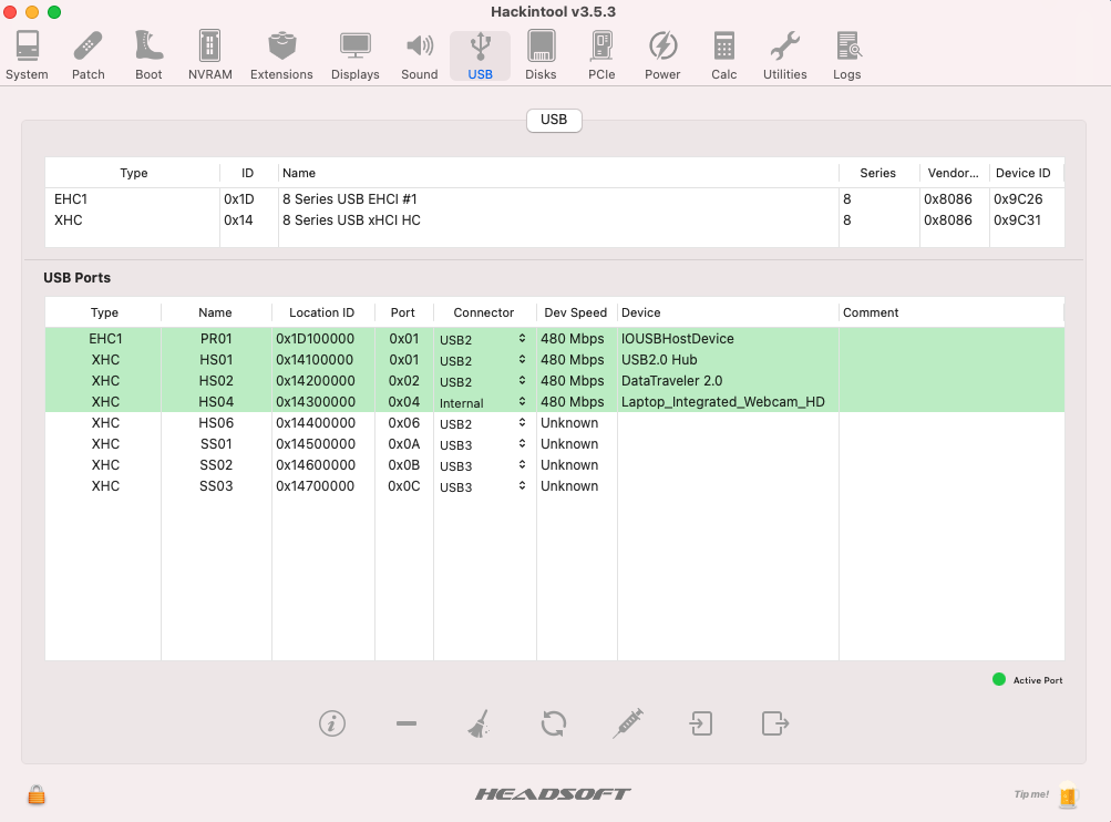

Czy connector portu USB dla tej karty wifi jest oznaczony jako internal?
Do sprawdzenia w programie Hackintool/USB. Twoja EFI nie chce się u mnie rozpakować.

Masz na ss jak wyglada z Hackintool'a a spróbuj z tego linku tu jest sam folder OC.
https://drive.google.com/drive/folders/ ... sp=sharing
- tu jest jak to wygląda
- Zrzut ekranu 2021-03-12 o 11.49.29.png (100.41 KiB) Przejrzano 10385 razy
dell latitude e7420-i7 4600u-hd4000-mSATA SAMSUNG 256GB-12GB RAM
Re: Problem z EFI
Karta WIFI nie jest wylistowana, a powinna. Nie masz tam kextów do karty applowskiej? W razie czego to usuń. Imho, to mamy tu błąd w mapowaniu usb.

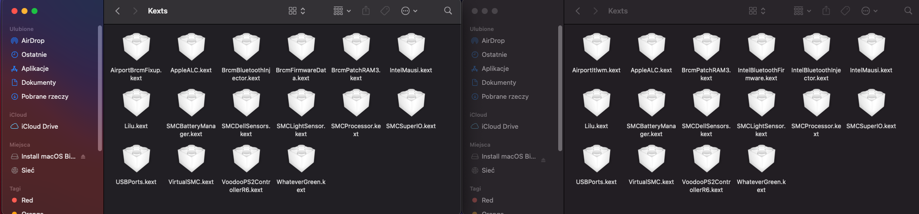

Zmieniłem AirportBrcmFixup-->Airportltlwm
BrcmBluetoothlnjector-->IntelBluetoothinjector
BrcmFirmwareData-->IntelBluetoothFirmware
Po lewej jest EFI na którym działa myszka ale nie działa blue i wifi-
Po prawej jest EFI na którym działa wifi i blue ale nie działa touchpad
Tu masz oba EFI- https://drive.google.com/drive/folders/ ... sp=sharing
- Zrzut ekranu 2021-03-12 o 18.57.06.png (189.51 KiB) Przejrzano 10363 razy
- Posty: 3845
Re: Problem z EFI
To z prawej wersji wywal BrcmPatchRam.kext.
Coś mi się przypomina, że ten kext VoodooPS2... nie jest kompatybilny z OC od wersji 0.6.6 albo 0.6.7.
Reszta jest OK.

Nwm jak z tymi wersjami OC to jest ale EFI od razor1995 z posta, i no przed zmianą plików działa touchpad. Czyli jak zrobić co zmienić by działało.
- Posty: 3845
Re: Problem z EFI
Najpierw usuń to co wspomniałem i zamień tego kexta https://ufile.io/wgiyzpfg
