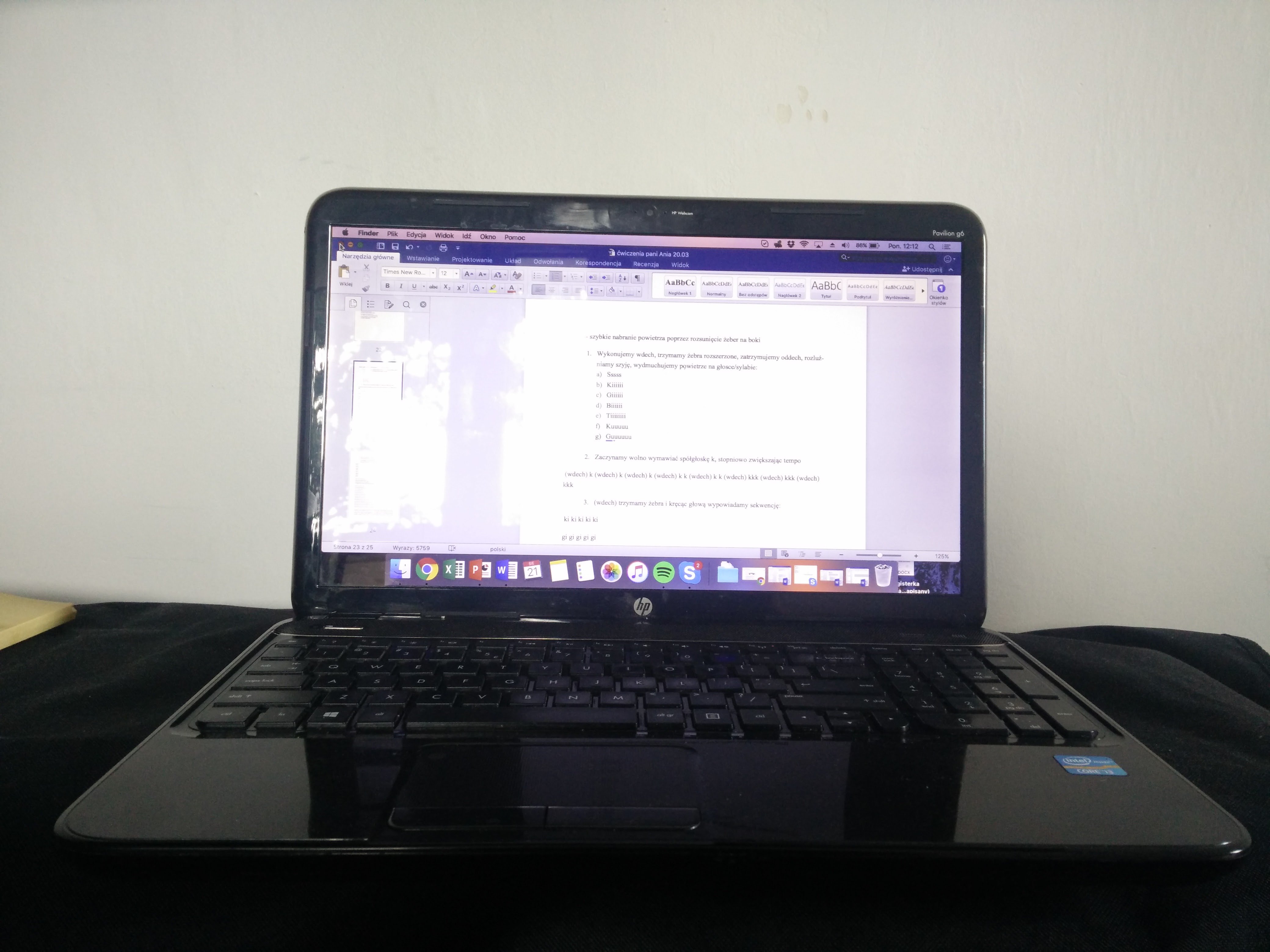

HP Pavilion G6-2233SW to jeden z tych laptopów które na pierwszy rzut oka wydają się trudne do zrobienia z nich Hackintosha. Dzieje się tak ze względu na dziwactwa jakie dodaje HP, czyli tzw. whitelisting (nie można wymienić niektórych podzespołów na niezgodne z listą zaakceptowaną przez HP). Praktyka pokazuje jednak że HP ładuje swoje idiotyzmy tylko do niektórych modeli laptopów, a HP Pavilion G6-2233SW został jeszcze potraktowany ulgowo.
G6-2233SW to laptop już dość wiekowy :). Wziąłem go od ojca i miał służyć jako laptop do pracy dla mojej żony. Przeznaczony głównie do użytku domowego. Razem z MacOs sprawdza się ZNAKOMICIE. Z czystym sumieniem mogę powiedzieć że laptop jest w 90% kompatybilny z macOS Sierra. Nie działa tylko chwilowo kamerka oraz klawisze fukncyjne odpowiedzialne za rozjaśnianie/ściemnianie ekranu. Jeśli ogarnę i to, to na pewno dam znać i uaktualnię ten artykuł. Wymienić oczywiście jeszcze trzeba było kartę sieciową. Pełna specyfikacja laptopa: tutaj.
Nie będę szczegółowo opisywał instalacji macOS Sierra, podam tylko jak zawsze wszystkie potrzebne kexty oraz pełny katalog EFI Clover-a.
