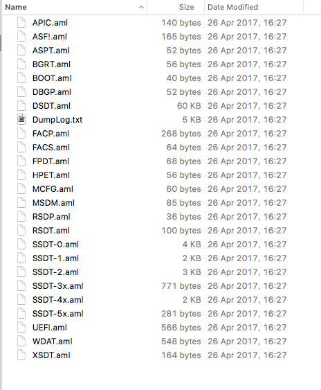

Jeśli F4 w Cloverze zadziałało podczas startu systemu, to będziecie tam mieli listę plików podobną do tej:
Teraz stwórzcie sobie np. na pulpicie nowy folder i skopiujcie do niego wszystkie pliki które zaczynają się na DSDT i SSDT. Całą reszte sobie darujcie. Jak już to zrobicie to musicie ponownie uruchomić terminal i przejdźcie do katalogu gdzie skopiowaliście te wszystkie pliki. Czyli:

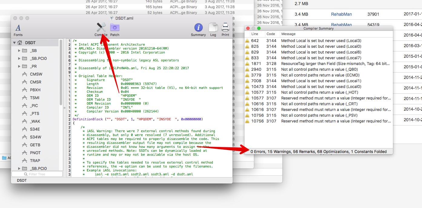

Czas na pierwszy bardzo ważny test. Wciskamy przycisk Compile i patrzymy na rezultaty.

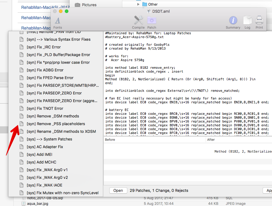

Najważniejsze aby kompilator zwracał nam 0 errors. Reszta jakoś przejdzie. Jeśli macie 0 errors to jesteście szczęściarzami. Jeśli natomiast pojawiają się jakieś błędy to trzeba je naprawić. W tym celu odczytujemy błąd i szukamy dla niego łatki. Większość błędów to błędy składni, więc klikamy Patch i szukamy łatek typu [syn]:

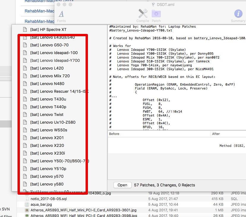

Jeśli uda Wam się już uzyskać 0 błędów podczas kompilacji to teraz czas na zaaplikowanie łatki baterii. Oto mój sposób. Jeśli macie laptop firmy np. Lenovo to szukacie swojego modelu w łatkach:
Jeśli nie ma Waszego modelu laptopa (bardzo możliwe), to szukacie najbardziej zbliżonego modelu. Ja zazwyczaj szukam po nazwie. Jak miałem HP Pavilion G6 to akurat mojego modelu laptopa nie było ale były inne, zbliżone. Prawdopodobieństwo że dana łatka zadziała jest naprawdę bardzo duże.

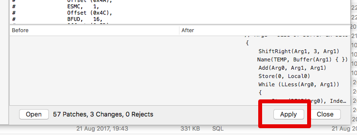

Jeśli już znaleźliście łatkę najbardziej zbliżoną do swojego laptopa, to wystarczy kliknąć "Apply":
A potem ponownie "Compile". Jeśli nie ma żadnych błędów. To pora wyeksportować nasz plik. Klikamy

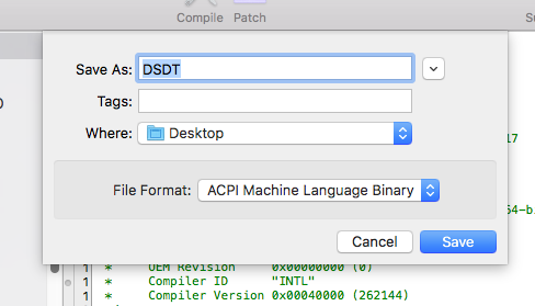

File -> Save As -> DSDT
I co najważniejsze, zaznaczamy ACPI Machine Language Binary
Brawo. Właśnie udało Ci się poprawnie zaaplikować łątkę dla swojego komputera. Teraz czas wgrać ją w odpowiednie miejsce. Zapisany plik DSDT.aml kopiujemy do następującego katalogu.
