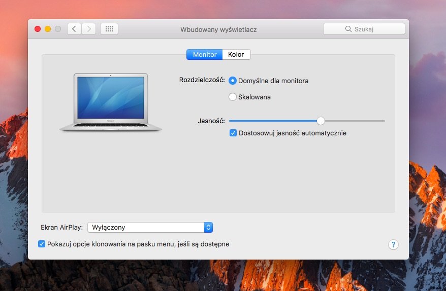

Oto nasza zguba:
Normalnie po instalacji macOS (hackintosha), pasek "Jasność" jest nieaktywny. Oto czego możecie spróbować aby się pojawił:

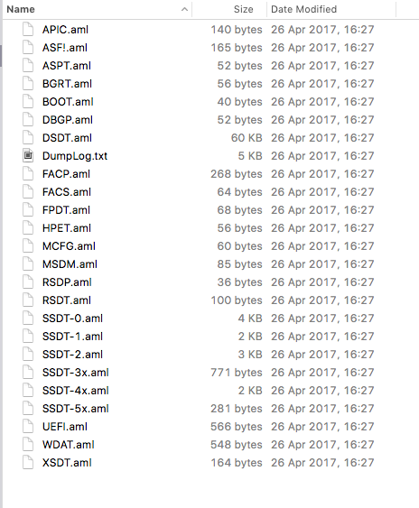

Jeśli F4 w Cloverze zadziałało podczas startu systemu, to będziecie tam mieli listę plików podobną do tej:
Teraz stwórzcie sobie np. na pulpicie nowy folder i skopiujcie do niego DSDT.aml. Całą reszte sobie darujcie. Jak już to zrobicie to musicie ponownie uruchomić terminal i przejdźcie do katalogu gdzie skopiowaliście te wszystkie pliki. Czyli:

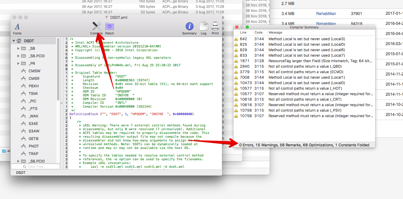

Czas na pierwszy bardzo ważny test. Wciskamy przycisk Compile i patrzymy na rezultaty.

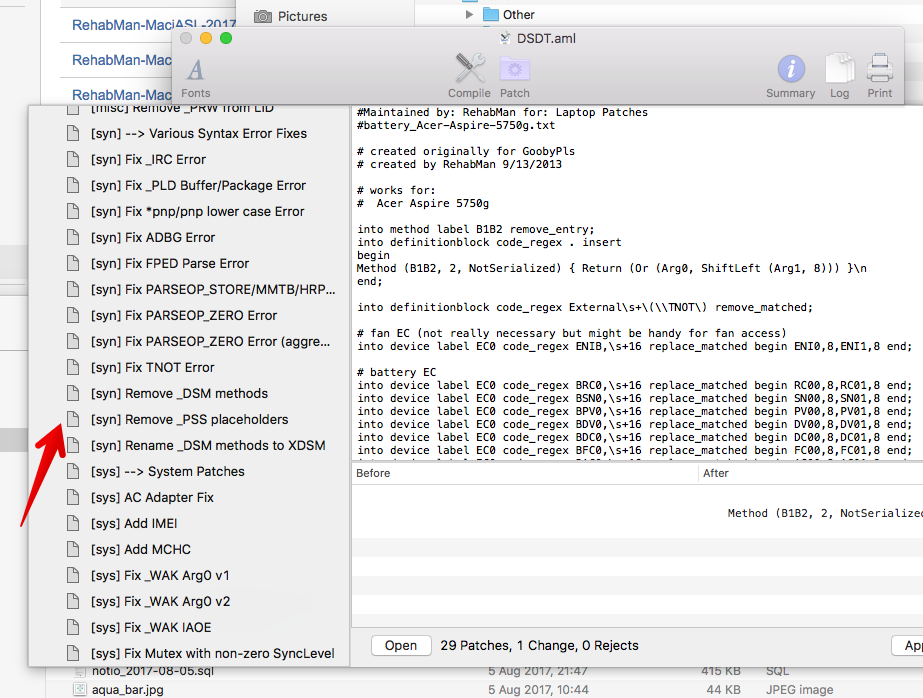

Najważniejsze aby kompilator zwracał nam 0 errors. Reszta jakoś przejdzie. Jeśli macie 0 errors to jesteście szczęściarzami. Jeśli natomiast pojawiają się jakieś błędy to trzeba je naprawić. W tym celu odczytujemy błąd i szukamy dla niego łatki. Większość błędów to błędy składni, więc klikamy Patch i szukamy łatek typu [syn]:

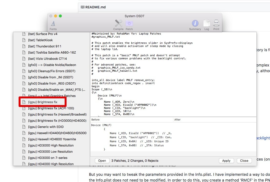

Jeśli uda Wam się już uzyskać 0 błędów podczas kompilacji to teraz czas na zaaplikowanie łatki wskaźnika jasności ekranu. Musicie znaleźć łatkę która nazywa się "Brightness fix":
Jeśli już znaleźliście to wystarczy kliknąć "Apply": A potem ponownie "Compile". Jeśli nie ma żadnych błędów. To pora wyeksportować nasz plik. Klikamy

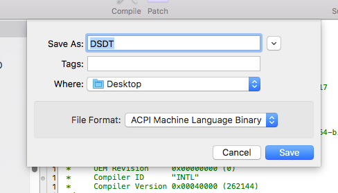

File -> Save As -> DSDT
I co najważniejsze, zaznaczamy ACPI Machine Language Binary
