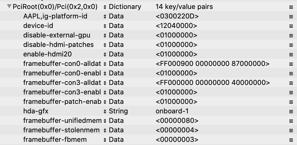

W ogóle to już trochę metod spróbowałem, zmiany wartości w configu, overridy itd... i nadal nic....
Inni użytkownicy z reddita mają na tym iGPU nawet dwa monitory podłączone w tym jeden 4k :/
Myślisz że Clover i Clover config dałby lepszy rezultat niż Open Core w tym wypadku?

Tak wiem, tylko z drugiej strony skąd bez sterowników mam pełne 4k ? :)
2560x1600 tez nie osiagam, max jest dziwne 1920x2160.

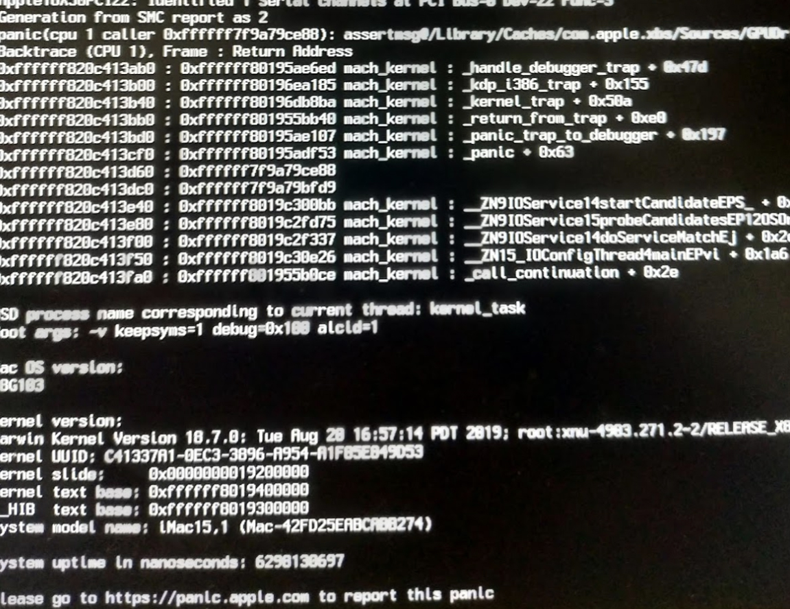

Inna kwestia masz może pomysł dlaczego framebuffer-patch-enable: 01000000 wywala kernel panic

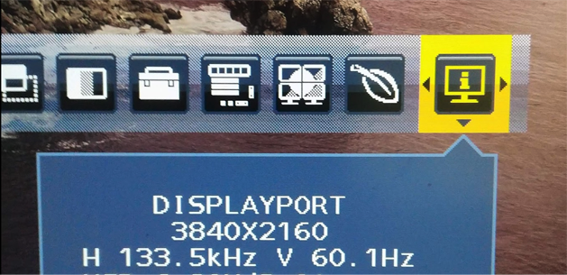

Jest i 4k, a jednak się da! :D
Dodam 4k przy 60Hz jak na Windowsie
Teraz kwestia stabilności :)

Hmmm, fascynujące, jakby powiedział mr Spock. Jest faktycznie 60Hz, nic nie skacze?
Daj screenshota z monitorów gdzie widać wartość Hz.

Brak różnicy czy podłącze pracowego macbooka pro , czy hackintosha :)
Pozostało naprawienie sleep i chyba wszystko będzie śmigało.
Re: Instalacja Mojave - GA-Q87TN s1150
A co ta za aplikacja? Jakaś nie macowska.
Mnie chodziło o screen z nastawień systemowych/Monitor. Albo informacji systemowych.

EA271U:
Resolution: 3840x2160 (2160p/4K UHD 1 - Ultra High Definition)
UI Looks like: 1920 x 1080 @ 60 Hz
