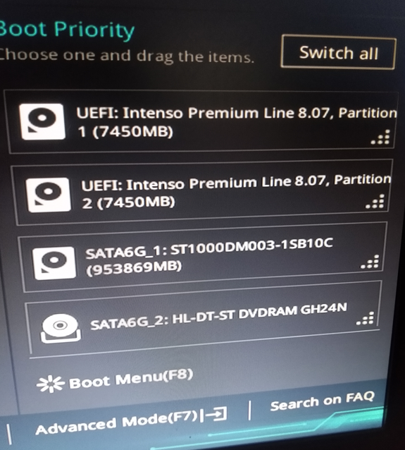

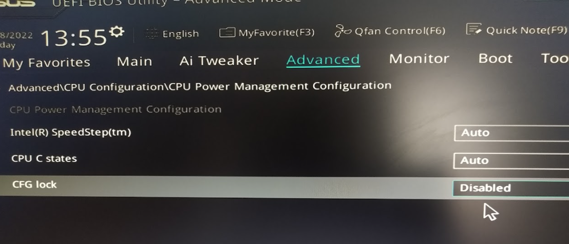

Re: problem z uruchomieniem systemu
już zmieniłam. Próbowałam zresetować nvram ale gdy nacisne enter to restartuje mi komputer a pozniej odpala sie windows
Ponieważ w tym momencie musisz wejść do wyboru dysku startowego w BIOS.
No i dysk Windows bym odłączył na czas prób z instalacją macOS. Oba kabelki!
W czasie bootowania macOS widzisz biały tekst? To tryb verbose. Z tego można wywnioskować co dolega.
Pendrive mam ustawiony na początku więc windows nie powinien się odpalić. https://mega.nz/folder/qpMQAZIA#uEWrycwFmtNxad3aOyptkA to link do mojego EFI

- Posty: 3843
Nie rozumiesz. Dysk z Windows mimo że nie wystartowany potrafi skutecznie zapobiec instalacji. MacOS widzi ten dysk. Szczególnie jak ustawiony jest szybki start. Inna sprawa to zabezpieczamy się w ten sposób przed nieprzewidzianymi rzeczami.
