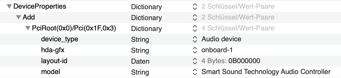

Re: ThinkPad E540 - nie działa dźwięk i mikrofon
Ten posłany config.plist nie działa?
Masz zainstalowany program Hackintool? Co pokazuje zakładka PCIe dla tego urządzenia?
W zasadzie podaje się jedynie Device Path, nic więcej. Device Path z Hackintool.
Jak tu w przykładzie:

Dobra, szybka kolejna aktualizacja. Dodałem patche do ACPI, dodałem urządzenie oraz dodatkowe wpisy, skopiowałem je z configu, którego podesłałeś do DeviceProperties (0x1B itd.) i... działa. Nawet jack 3,5mm działa.
Akceleracja nadal działa. Coś widocznie robiłem źle.
Dziękuję bardzo, męczyłem się z tym kilka tygodni, a to taka prosta rzecz. (XD)
Dziwię się, że nigdzie tego w internecie nie znalazłem, patche HPET miałem kompletnie inne.
