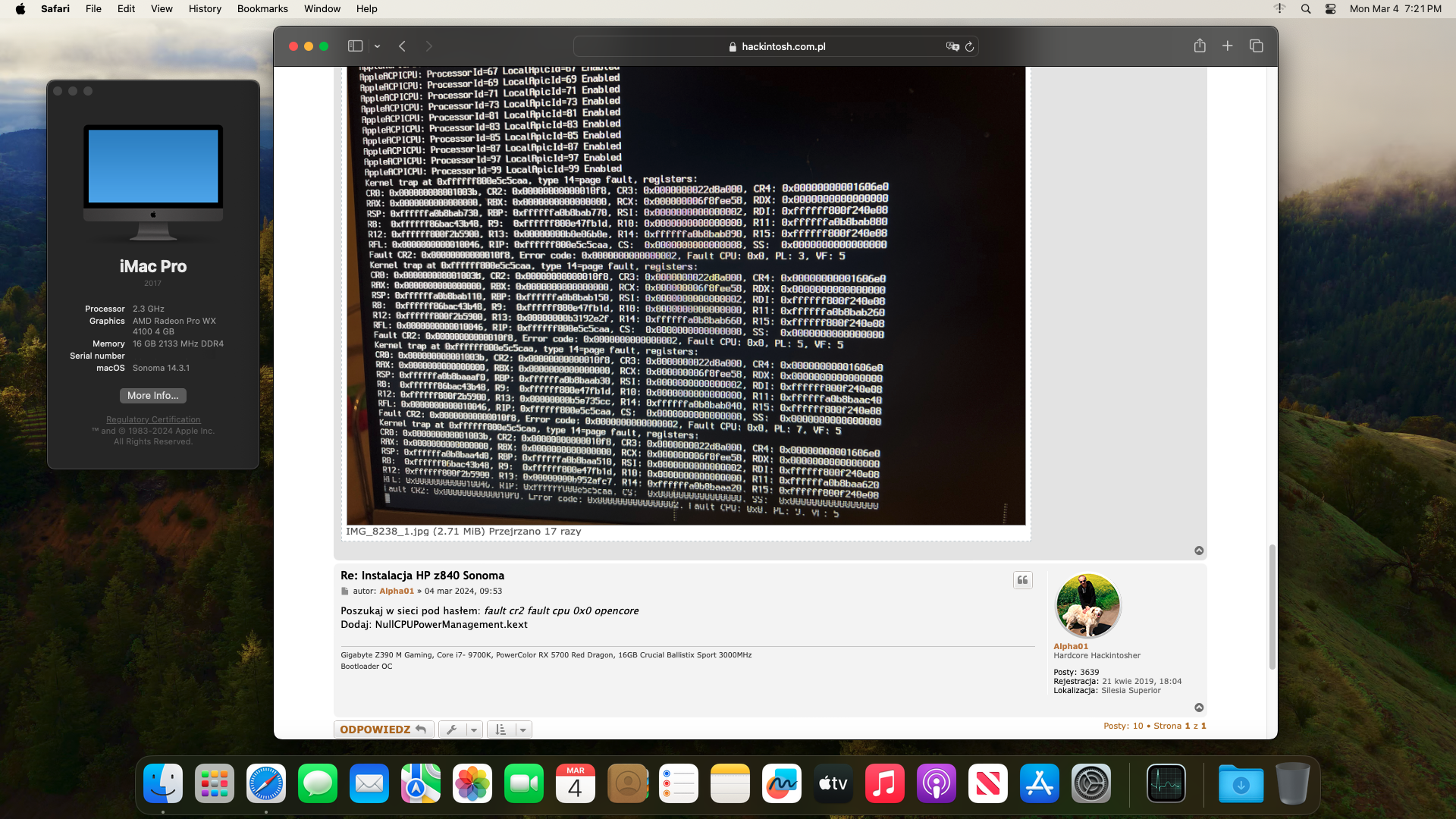

Udało się ale tylko połowicznie :) Wyciągnąłem drugi procesor i Big Sur zainstalował się! (Dzięki wielkie Alpha01 za pomoc z EFI masz u mnie duże piwo! ze szczegółami skontaktuję się prywatnie) następnie z ciekawości update do Sonoma(mogłem sprawdzić na wcześniejszej wersji czy działa drugi procesor ale jutro sprobuję jeszcze raz). Procesor i płyta główna są sprawne ponieważ działają na 10, 11 i ubuntu.
Screenshot 2024-03-04 at 7.21.48 PM.png (2.45 MiB) Przejrzano 9359 razy
