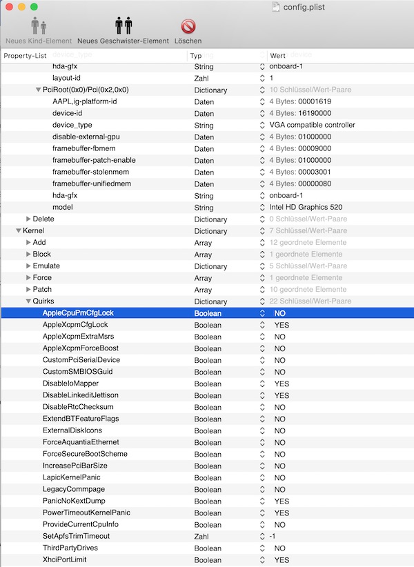

Nie ma formalnych błędów w config.plist.
Ja jedynie zmieniłem adres w DeviceProperties w twoim config.plist, na więcej nie starcza mi teraz czasu.
AppleCpuPmCfgLock powinno być na Yes jeśli nie zostało wyłączone w BIOS. Ty masz na NO, zaznaczone na niebiesko:
"pojawia się kreska w lewym górnym rogu, mruga mruga" - system nie potrafi znaleźć bootloadera, za każdym razem po starcie albo restarcie trzeba z BIOS wybrać dysk startowy, czyli USB-Stick, na którym znajduje się EFI z OpenCore. Później kopiuje się EFI z OpenCore na dysk SSD do partycji EFI.
