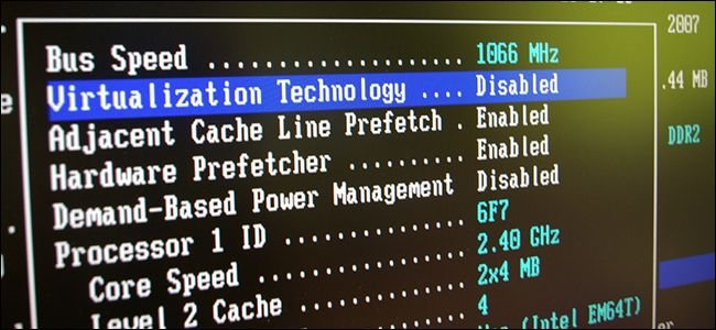

Takie symptomy to najczęściej brak zoptymalizowania BIOS-u pod kątem kompatybilności z systemem macOS. Poniżej przedstawię Wam listę najpopularniejszych ustawień dla różnych producentów płyt głównych. Pamiętajcie że wersje BIOS potrafią się znacznie różnić.
