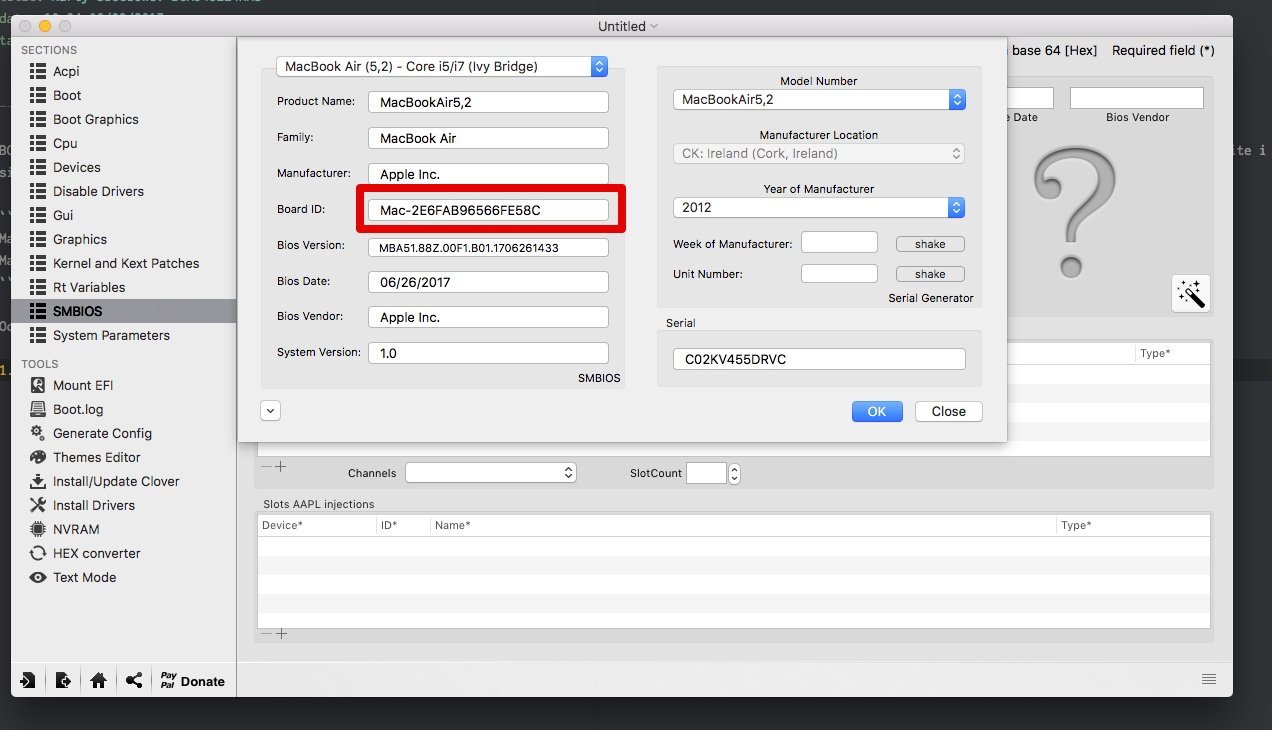

Oczywiście to żaden problem i teraz macie dwa wyjścia aby sprawić, że powyższa karta będzie działać z Waszym laptopem:
  1. Możecie za pomocą Clover Configuratora wygenerować sobie definicję zgodną z powyższą rozpiską, np:
Clover
Niestety ogólnie nie polecam tego wyjścia bo możecie mieć problem ze swoją konfiguracją (Air 5,2 obsługuje np. tylko procesory z seri Ivy Bridge), ale jeśli komuś działa to powinno być ok.

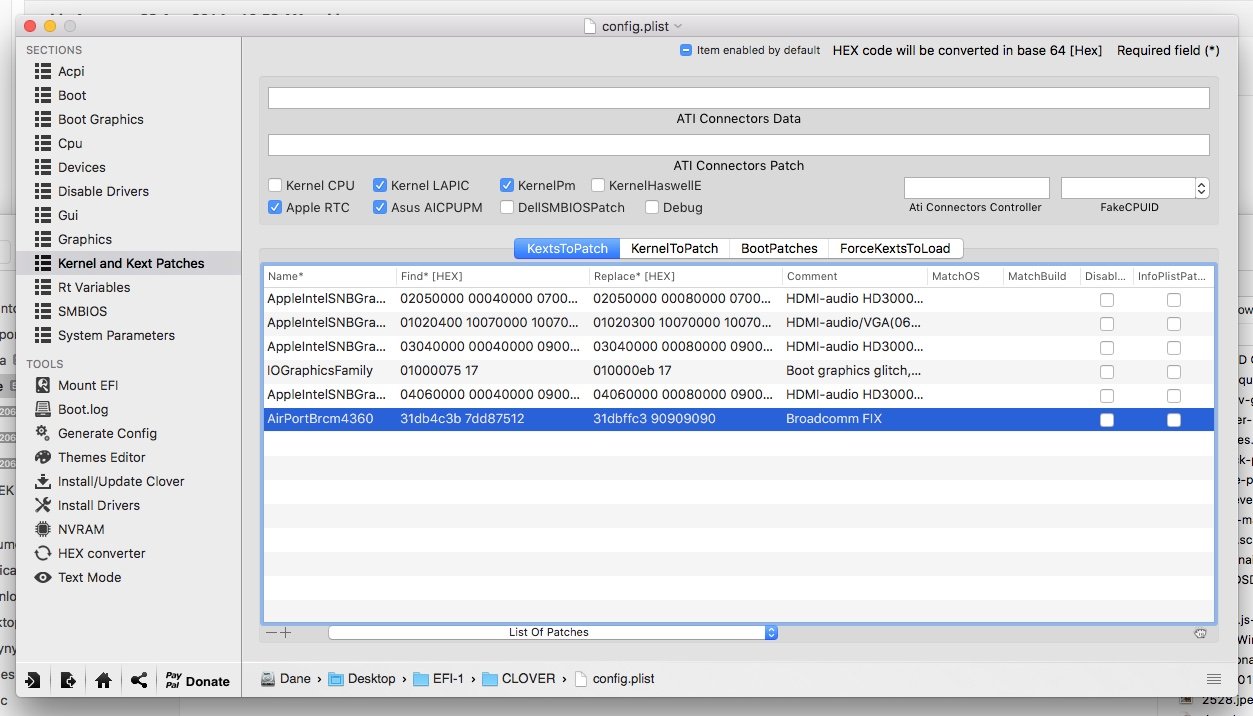

  1. Możecie również dodać prostą łatkę do Clovera, która załatwi Wam problem bez względu na definicję SMBIOS w waszym hackintoshu:
Clover
Treść (dla macOS Sierra):
Find: 31db4c3b 7dd87512
Replace: 31dbffc3 90909090
Zapisz, restart i powinno działa. Obie metody sprawdzone. Karty kosztują kilka złotych (!) na allegro.
