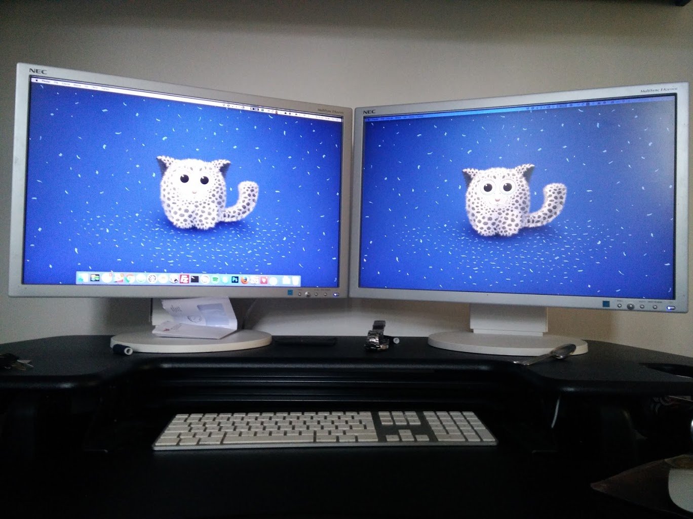

Ten komputer złożyłem zgodnie z zalecnieami umieszczonymi na portalu tonymacx86.com, dział Buyers Guide. Konfiguracja podzespołów jest następująca:
Intel Core i7 3770K 3.5GHz z Internal HD4000
NVIDIA GeForce GTX 750 2047 MB
Seagate Barracuda ST31000524AS
SanDisk eXtreme SDSSDX-120G-G25
Corsair Carbide Series 500R
TP-Link TL-WDN4800 (opis)
Gigabyte GA-Z77X-UP5 TH
Corsair DDR3 4x8GB 1600MHz CL9 Vengeance XMP
Oczywiście już na starcie pozbyłem się dostarczonej z płytą główną karty sieciowej z bluetooth (nieobsługiwana przez OSX) i zastąpiłem ją TP-Link TL-WDN4800. Komputer działa mi już dobre 4 lata. Obecnie pracuję na macOS Sierra.
Ważne: Jeśli na podobnej karcie macie problemy z wystartowaniem OSX to przyczyną może być właśnie niobsługiwana karta sieciowa + bluetooth. Ja jak ją wyjałem to zarówno system jak i instalator wystartował z Clovera bezproblemowo.
Załączam całą partycję EFI do wglądu, jeśli ktoś ma podobną konfigurację. https://hackintosh.com.pl/forum/pobierz/EFI_gigabyte.zip
Wygląda to wszystko mniej więcej tak :)
